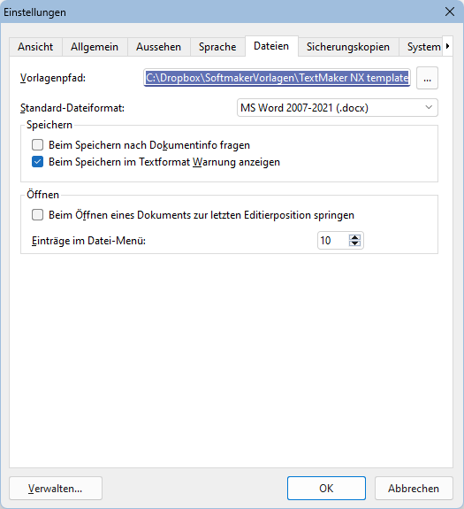

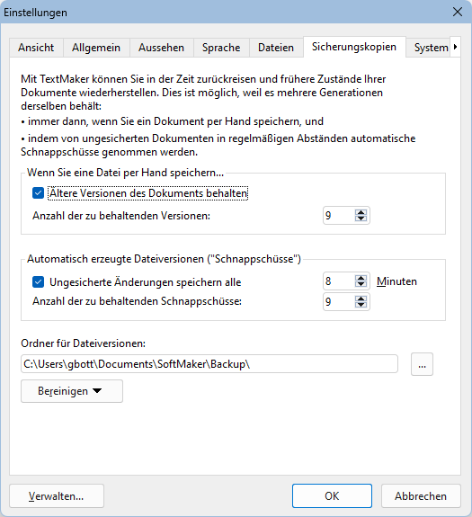

„Überwachter Ordnerzugriff“ ist für mich, seit ich Windows verwende (ab Windows 3, zuvor DOS), gänzlich unbekannt. Daten speichere ich sicher nicht in Systemordnern, die zurecht gesperrt bzw. nur im Admin-Modus zugänglich sind. Alle Softmakerdateien speichere ich in meiner Dropbox (z.T. in Cryptomator-verschlüsselten Ordnern).
In Softmaker habe ich folgende Einstellungen gemacht (für Textmaker und alle anderen):
In diesen Dropboxordnern befinden sich alle Vorlagen usw. und stehen mir dadurch auf allen PCs und Android-Geräten zur Verfügung.
Im Users-Ordner befindet sich nur der Softmaker Backup Ordner.
Mit diesen Einstellungen funktioniert Softmaker NX perfekt seit über 10 Jahren!
