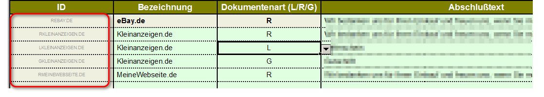

Es handelt sich um editierbare Grunddaten (insgesamt sind 20 Kombinationen möglich). Sobald die eingetragen sind, sollten Sie sich aber nicht mehr ändern.
Allerdings weiß ich bei der Erstellung der Formeln, die diese Daten verarbeiten nicht, was da genau eingetragen wird.
Nachdem die Exceldatei fertiggestellt wurde, könnte ein Benutzer dort auch "Kasekuchen - süß", "Kartoffelsalat - deftig" usw. eintragen.
Also die Werte direkt in den verarbeitenden Formeln "hardcoded" einzubauen, geht leider nicht.
PS: Ich behelfe mich nun doch mittels einer weiteren Spalte, die die beiden Zellen als Kombination zusammenfügt. Das sieht zwar nicht gut aus, aber geht (momentan) halt nicht anders.
