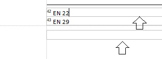

Ich würde zum einen gerne die grauen gepunkteten Linien ausblenden, die den Textbereich einer Seite markieren (siehe angehängtes Bild 1).
Bild 1 Textmaker Linien.jpg (9.1 KiB) 6719 mal betrachtet

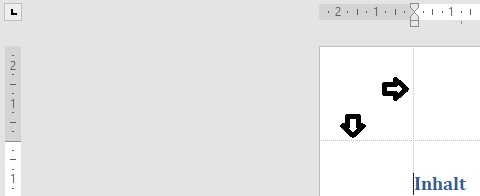

Zum anderen würde ich gerne in den Kopf- und Fußzeilen ebenfalls die angezeigten Linien/Kästen ausblenden, sowie in den Fußnoten die Linien/Kästen um den Text der Fußnote herum ausblenden (siehe angehängtes Bild 2).
Bild 2 Textmaker Linien Fußnote.jpg (6.96 KiB) 6719 mal betrachtet

zu Deinem ersten Problem kann ich Dir glaub ich helfen. Du klickst auf den Menüpunkt Datei, dann auf Einstellungen, und auf der Lasche Ansicht nimmst Du bei Seitenränder das Häkchen weg - schon sind die Linien verschwunden.

genau diese Einstellung hatte ich gesucht und nicht gefunden. Zusatz für User*innen mit dem gleichen Problem: wenn man auch bei "Textrahmen-Hilfslinien" das Häkchen wegmacht, verschwinden auch die Linien in Kopf- und Fußzeilen sowie bei den Fußnoten.
