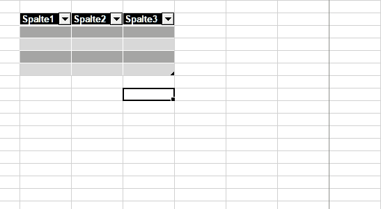

Vielen Dank für Ihren Beitrag, aber es funktioniert auch in PlanMaker, wie Sie in dem Bildschirmvideo unten sehen können. Wenn Sie Daten unterhalb einer Tabelle eingeben, wird die Tabelle erweitert.
Tabelle erweitert.gif (88.23 KiB) 7167 mal betrachtet

Danke,
aber bei mir funktioniert es nicht.
Wenn ich in der letzten Zeile Daten eingebe, werden diese nicht in der Tabelle (Diagramm) angezeigt.
In der letzten Spalte steht der Temperatur/Taupunkt, 20/12 (nicht in der Tabelle eingebunden)
Planmaker 2024 macht daraus 20.12. (wenn der Taupunkt über 12 liegt, dann nicht. Format wird als Benutzerdefiniert angezeigt.)
Wenn man schon beim suchen ist - In einer Spalte ist Strg Ende nicht Ende der Spalte sondern Ende der Tabelle. Wegen der 200%
Vergrößerung wegen der 40cm Tabelle wieder nach links rüber schieben.

Ja, es wird nicht dynamisch im Diagramm aktualisiert, das Sie vorerst manuell aktualisieren müssen, aber ich habe diesen Verbesserungsvorschlag weitergeleitet.

Das Problem ist, daß ich alle Reihen einzel für das Diagramm erweitern muß.
Wenn ich den Datebereich des Diagramms erweitere, werden die Namen der Reihen gelöscht und heißen dann Reihe1 ...
Bei Excel geht es.
Wenn Name = "" dann Name = Reihe
Es muß nicht automtisch beim Erweitern der Tabelle geschehen.
