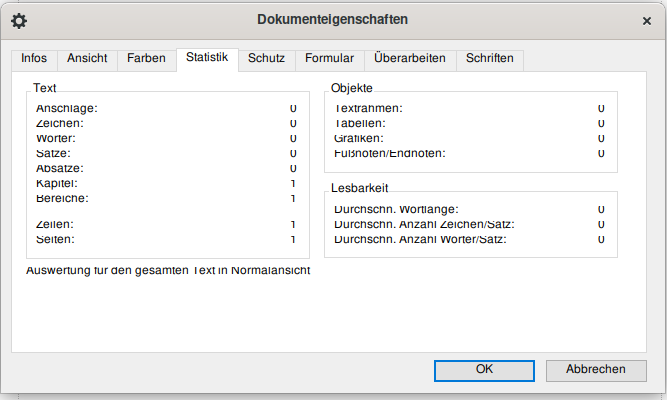

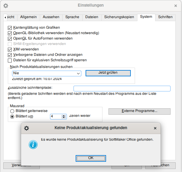

Hier 2 Beispiele aus dem Einstellungen Dialog, bei dem der obere Teil der Beschriftung teilweise fehlt.
Bei mir ist das Problem unter Arch Cinnamon und unter Mint Cinnamon auf 3 Laptops nachvollziehbar - auf selbigen Computern unter Windows aber nicht.
Das Problem tritt sowohl mit integrierter Intel Grafik als auch mit dedizierter Nvidia Grafik umgehend nach Erstinstallation in HD-Auflösung auf.
- Einstellungen.png (59.7 KiB) 13406 mal betrachtet
- Dokumenteigenschaften.png (28.27 KiB) 13406 mal betrachtet
