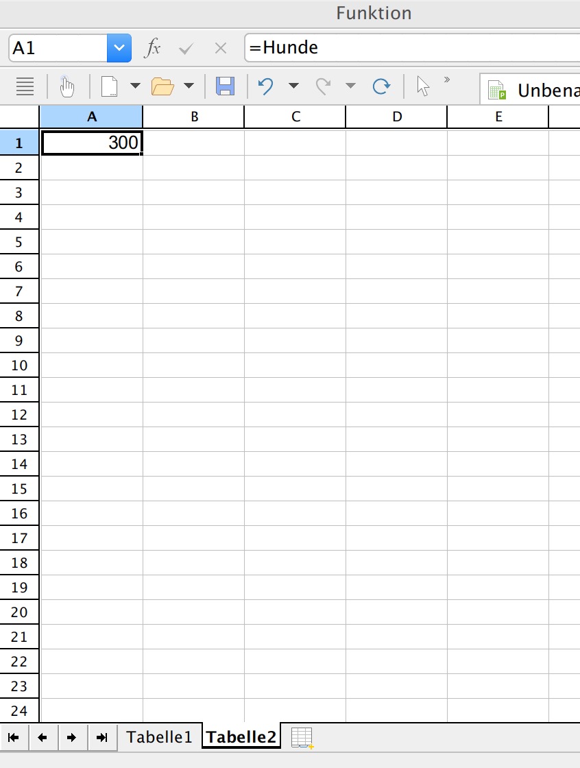

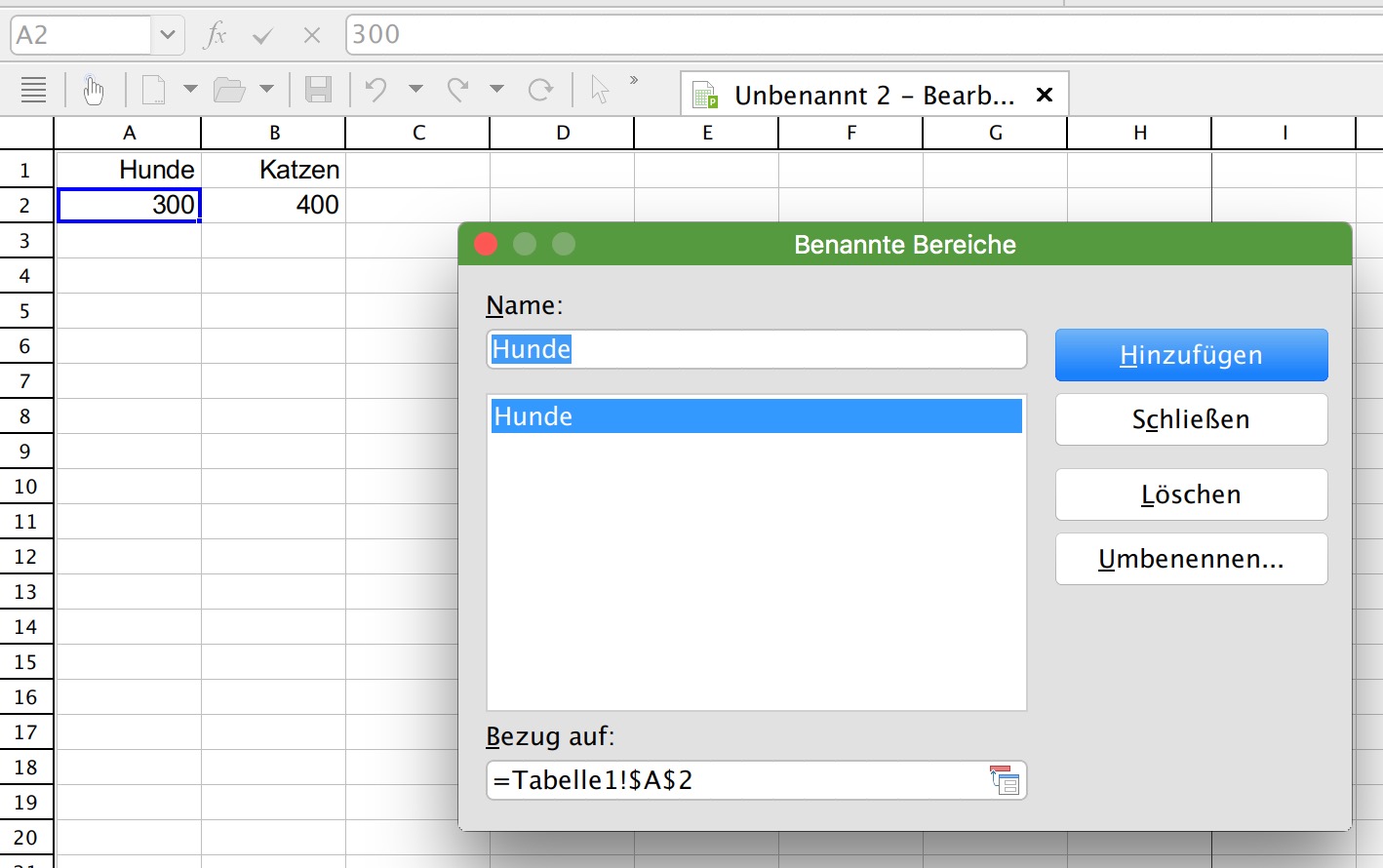

Ich habe in Tabelle 1 das Feld A2 mit "Hunde" benannt...
Dann habe ich eine Tabelle 2 angelegt und dort in Feld A1 "=Hunde" eingegeben.
Und siehe da: Die Zahl aus Tabelle 1 wird auch in Tabelle 2 unter dem Namen ausgegeben...
Ich möchte aber in jedem Arbeitsblatt (Tabelle) die Zahl der Hunde (in meinem Realfall: Teilnehmerbeiträge) definieren und auch nur Tabellen- / Arbeitsblattweit werwenden... Die Tabellen sind sonst identisch für jedes Seminar...

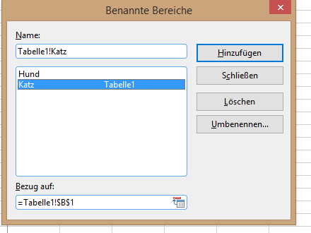

Du musst beim Anlegen des Namens in der oberen Eingabezeile im Dialog "Tabelle1!Katz" (ohne Anführungsstriche) eingeben und Hinzufügen klicken, dann wird in der Liste links "Katz" und rechts separat davon "Tabelle1" angezeigt.
Wenn dann in Tabelle 1 eine Zelle =Katz heißt, wird der Wert angezeigt, in Tabelle 2 wird "#Name?" angezeigt.
@SM: Woran ich scheitere, ist nachträglich die Zuordnung zu korrigieren, "Umbenennen" läßt immer nur den Zugriff auf den Namensteil zu - ist das beabsichtigt?
