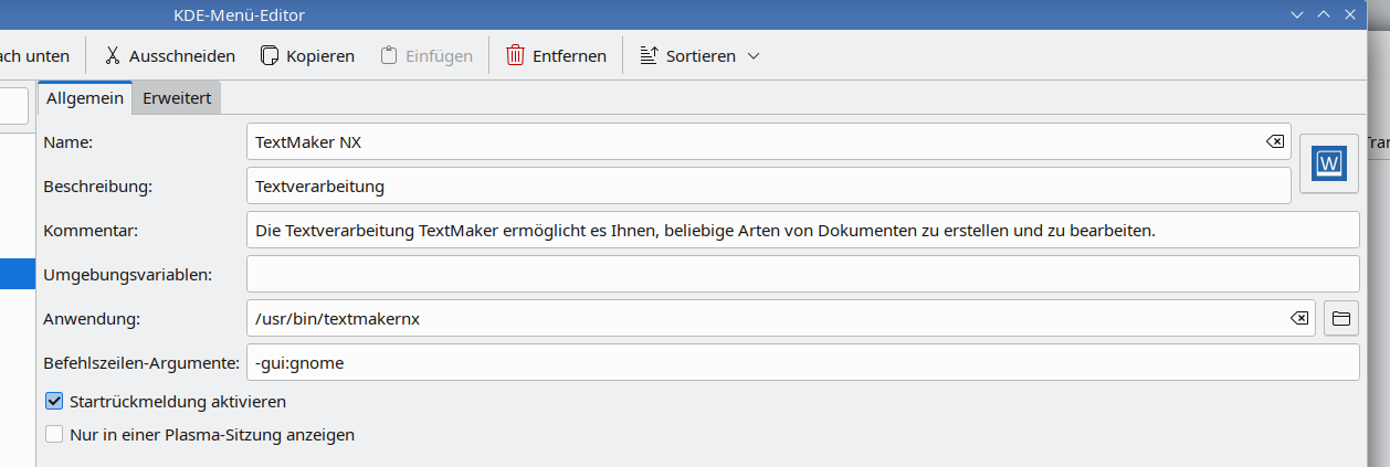

cekilch
Beiträge: 24
Registriert: 22.05.2022 20:57:10
Re: Unter KDE/Opensuse Textmaker veranlassen, den Gnome-Dateidialog zu verwenden
Beitrag von cekilch »
sieht bei mir im KDE-Menü-Editor so aus (ebenfalls opensuse tumbleweed) - funktioniert.
Salaabivan
Beiträge: 5
Registriert: 02.04.2024 17:53:35
Beitrag von Salaabivan »
Ok - dann hatte ich es sogar richtig gemacht, denn ich hatte es mit exakt diesen Einträgen probiert. Dass beim Abspeichern trotzdem der Textmaker-Dateidialog erscheint, ist demnach rätselhaft. Bzw. wohl ein Problem meiner KDE-Installation.
Salaabivan hat geschrieben: 17.04.2024 21:51:40 Ok - dann hatte ich es sogar richtig gemacht, denn ich hatte es mit exakt diesen Einträgen probiert. Dass beim Abspeichern trotzdem der Textmaker-Dateidialog erscheint, ist demnach rätselhaft. Bzw. wohl ein Problem meiner KDE-Installation.
Diese Angabe hilft ja SoftMaker Office erst einmal nur, trotz fehlendem Gnome die Gtk-Bibliotheken zu benutzen. Damit ist dann die Checkbox für Systemdateidialoge in den Einstellungen nicht mehr ausgegraut. Ankreuzen müssen Sie aber trotzdem noch.
Salaabivan
Beiträge: 5
Leider ändert sich durch den Eintrag im Startmenü an der Checkbox nichts - sie bleibt ausgegraut. D.h. da ist leider nichts anzukreuzen.
