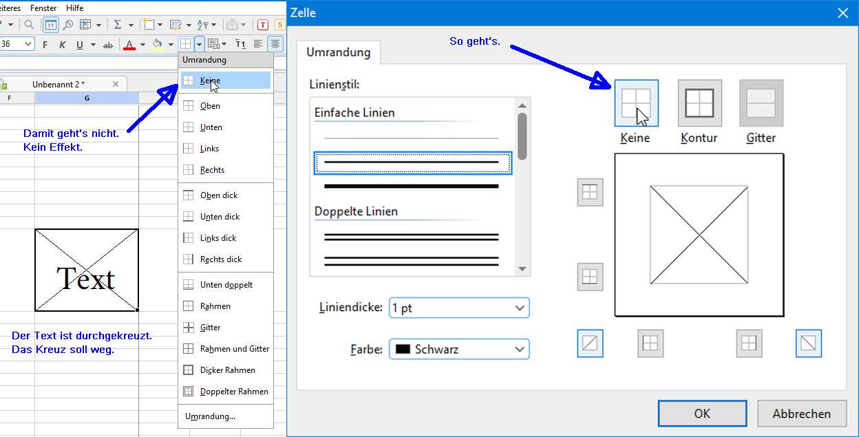

In Planmaker kann man Zellen durchkreuzen mit der Funktion "Umrandung".
Wenn ich die schrägen Linien wegmachen will, gibt es theoretisch zwei Möglichkeiten, praktisch nur eine.
Die Funktion aus der Menüzeile heraus macht brav alles weg, nur keine diagonalen Linien.
Die aus der Dialogbox heraus macht wirklich alles weg.
Planmaker Rev. 1210

Nein, Du musst die jeweiligen Kreuze (schräg-links und schräg-rechts) wieder anklicken, damit sie gelöscht werden.

Ich krieg' die schon weg, die schrägen Linien.
Das Problem, das ich sehe, ist, dass sich "keine" im Sinne des Dropdownmenüs (links) und der Dialogbox (rechts) unterschiedlich verhält.
Beim Drop-Down-Menü bedeutet "keine" soviel wie "alles außer diagonalen Linien".
Bei der Dialogbox bedeutet "keine" aber "alles inclusive der diagonalen Linien".
Das halte ich für verwirrend.
Die Diagonalen gehören zur "Umrandung" und wenn "Umrandung-Keine" im Menü gewählt wird, sollten auch die Diagonalen mit weg gehen.

Da hast Du recht, aber zurzeit ist es so. :-k

greifenklau hat geschrieben: 17.03.2024 19:45:57 Da hast Du recht, aber zurzeit ist es so. :-k
Genau so schaut's aus :)
Und mein Bestreben war es nur, darauf hinzuwirken, dass vermittels des nächsten Servicepacks auch die im Dropdown-Menü befindliche Funktion die Diagonalen löscht. Konsistentes Verhalten eben.
Es ist mir jahrelang nicht aufgefallen, zugegeben, aber es muss auch nicht ewig so bleiben.

Vielen Dank, dass Sie dieses Problem mit einem Screenshot gemeldet haben. Ich habe die Details an unser Entwicklerteam weitergeleitet.

Unser Entwicklerteam hat dieses Problem behoben und die Lösung wird im nächsten Service Pack enthalten sein.
