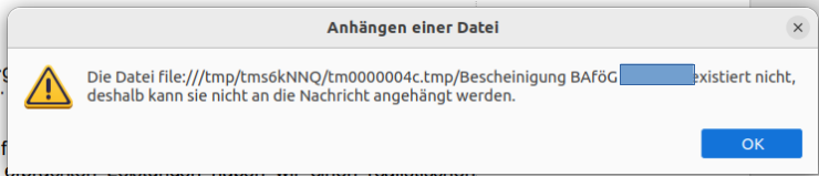

Ich habe eine Bescheinigung im docx-Format erstellt und wollte diese über Start | Versenden als PDF-Anhang per E-Mail verschicken. Ich nutze hierfür Thunderbird und habe das ausgewählt. Darüber hinaus habe ich lediglich den Betreff ausgefüllt und PDF als Format gewählt. Klicke ich auf OK, gelange im Dialogfeld für den PDF-Export, bestätige ebenfalls und erhalte eine Fehlermeldung, dass das PDF-Dokument nicht existiere:
Bildschirmfoto vom 2024.png (38.47 KiB) 4929 mal betrachtet
Kann mir jemand helfen?

Funktioniert es, wenn der Dokumentname keinen Umlaut enthält?

Der Ansatz war gut, aber ein anderes Detail ausschlaggebend. Das Komma war ausschlaggebend. Mit Umlaut, aber ohne Komma funktioniert es.
Vielen Dank für den Impuls.
