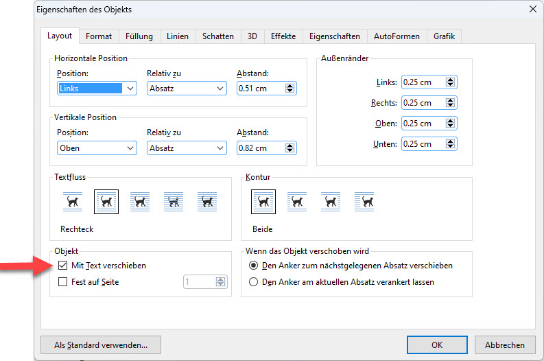

Texthufi hat geschrieben: 27.02.2024 18:01:01 Gerade sehe ich >>am Anker belassen<<: Das hatte ich noch nie ausgewählt, immer nur "fest auf Seite". Ob das gegen das Chaos der Grafikrahmen hilft?
Ich verfolge das Thema. Ich finde obige Einstellungen nicht. Ich habe aber folgendes Fenster mittels "Eigenschaften eines Objekts" gefunden, auf dem Bild rechte Maustaste, dann Grafikeigenschaften. Ich denke darüber sollte es doch funktionieren: "Objekt mit Text verschieben", oder irre ich mich?

Objekt verschieben.jpg (107.91 KiB) 10865 mal betrachtet

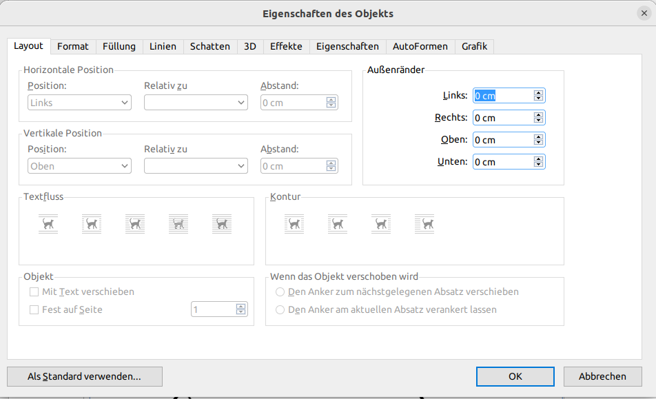

Bei mir sind die Grafiken von TM umgewandelt, sodass alles angegraut ist:

Torsten65 hat geschrieben: 28.02.2024 08:40:30 Bei mir sind die Grafiken von TM umgewandelt, sodass alles angegraut ist:
Das tut mir aber leid. Ich habe bei mir einfach ein Bild im Rahmen aufgezogen und dann das Bild markiert und rechte Maustaste ... TM sollte da nicht umwandeln. :shock:
Wenn ich aber dein Bild anschaue, dünkt es mich, dass du nicht die gleiche TM-Version verwendest. Ich arbeite mit der neuesten aktualisierten Version im Abo-Modell. Vielleicht liegt dort der Hund begraben?

Ich habe auch immer die neueste Version, aber unter Linux (siehe Signatur).

Nein, es liegt an der für TextMaker grundlegenden Unterscheidung zwischen Rahmen und eingebetteten Objekten, im Objekte-Menü zum Beispiel repräsentiert durch die Befehle „Neuer Grafikrahmen“ und „Neue Grafik“. Wenn ich einen Text-, Grafik, oder Diagrammrahmen aufziehe bzw. ein Bild im Objektmodus einfüge, dann schaffe ich ein Objekt, das auf einer eigenen Ebene liegt, auf der es unabhängig vom Text bearbeitet, kopiert, verschoben, gruppiert usw. werden kann. Dazu gibt es im Ansicht-Menü den Objektmodus, im Unterschied zum Editmodus, der für die Textebene zuständig ist. Wie die Objekte auf der Objektebene mit der Textebene interagieren, also ob sie zum Beispiel vor dem Text oder hinter dem Text erscheinen oder den Text zur Seite schieben, ob sie eine fixe Position im Dokument haben oder mit dem Text mitfließen sollen, das wird alles in den Objekteigenschaften (Tab „Layout“) festgelegt.
Wenn ich den Befehl „Neue Grafik“ wähle oder ein Bild im Editmodus einfüge, dann schaffe ich ein sogenanntes „eingebettetes Objekt“, quasi ein „unechtes“ Objekt, weil es nicht auf der Objekt- sondern auf der Textebene liegt. Ein solches Bild hat genau denselben Status wie ein Buchstabe im Text; es beeinflusst zum Beispiel die Zeilenhöhe, es kann nicht unabhängig vom Text verschoben werden (nur ausgeschnitten und anderswo wieder eingefügt) und es fließt immer im Text mit wie jeder andere Buchstabe auch.
Der Nachteil dieser Aufteilung in zwei Ebenen ist, dass der Text (auf der Textebene) und die (echten) Objekte (Rahmen auf der Objektebene) nicht gemeinsam manipuliert (kopiert, ausgeschnitten, eingefügt, verschoben) werden können, sondern dazu immer zwei Aktionen erforderlich sind.
Was Torsten65 mit seiner Tabellenlösung macht, ist, die Bilder als eingebettete Objekte in Tabellenzellen zu setzen. TM hat da nichts umgewandelt, sondern das Bild wurde im Editmodus eingefügt und ist damit automatisch ein eingebettetes Objekt; es liegt auf der Textebene und lässt sich gemeinsam mit dem Text extrahieren. Die Layout-Einstellungen in den Grafikeingenschaften sind (bis auf die Außenränder) ausgegraut, weil sie nur für echte Objekte gelten und auf eingebettete Objekte nicht anwendbar sind. Dass es bei Texthufi zu Durcheinander kommt, liegt meiner Vermutung nach daran, dass die Bilder in seinem Dokument teils Rahmen und teils eingebettete Objekte sind; das lässt sich aber mit Sicherheit nur am Dokument selbst überprüfen.
Die Einstellung „Mit Text verschieben“ hat nichts mit dem Extrahieren von Dokumentteilen zu tun, sondern mit der Platzierung des Objektrahmens im Dokument. Wenn ich hier „Fest auf Seite“ wähle, dann wird die Position des Rahmens an einer bestimmten Stelle auf einer bestimmten Seite fixiert und ändert sich nicht mehr. Das ist natürlich ungünstig, wenn ich vor dieser Seite zusätzlichen Text einfüge, sich der darauffolgende Text nach hinten verschiebt, das Bild aber an derselben Stelle bleibt und damit seinen inhaltlichen Bezug zum Text verliert. Deshalb gibt es die Einstellung „Mit Text verschieben“. Sie bewirkt, dass der Rahmen nicht fest auf einer bestimmten Seite positioniert, sondern an einem Absatz des Textes verankert wird, so dass seine Position immer relativ zu diesem Textabsatz bestimmt wird (zum Beispiel: „linke obere Ecke des Bildes liegt 2 cm unterhalb des Absatzanfangs und 1 cm rechts davon“). Wenn jetzt durch nachträgliches Einfügen von Text der entsprechende Textabsatz weiter nach unten wandert, dann wandert der Rahmen mit dem Bild mit, so dass er immer auf derselben Seite bleibt wie der Textabsatz (es sei denn, unterhalb dieses Textabsatzes ist auf der Seite nicht mehr genug Platz für das Bild, dann rutscht es auf die nächste Seite).
Unabhängig davon gibt es auch noch die Möglichkeit, einen Rahmen mit der Maus an eine andere Stelle im Dokument zu verschieben; für diesen Fall gibt es noch die Einstellung „Wenn der Rahmen verschoben wird“, die festlegt, ob dabei die Verankerung am ursprünglichen Absatz erhalten bleiben soll oder der Rahmen stattdessen nach dem Verschieben am nächstgelegenen Absatz neu verankert werden soll.
