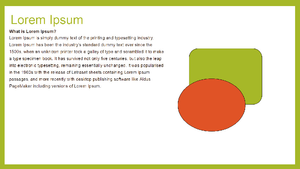

Beim zweiten Bild ist das Verhältnis etwa 1:2 ist. Also die rechte Hälfte ist grösser als die linke Hälfte. Da wird die Schrift nicht schön dargestellt. Das linke Bild muss also skaliert werden. Als mit Grafik und Video geübter Bearbeiter fällt mir das auf.
Praesentation Prea 05_1.jpg (101.6 KiB) 9281 mal betrachtet

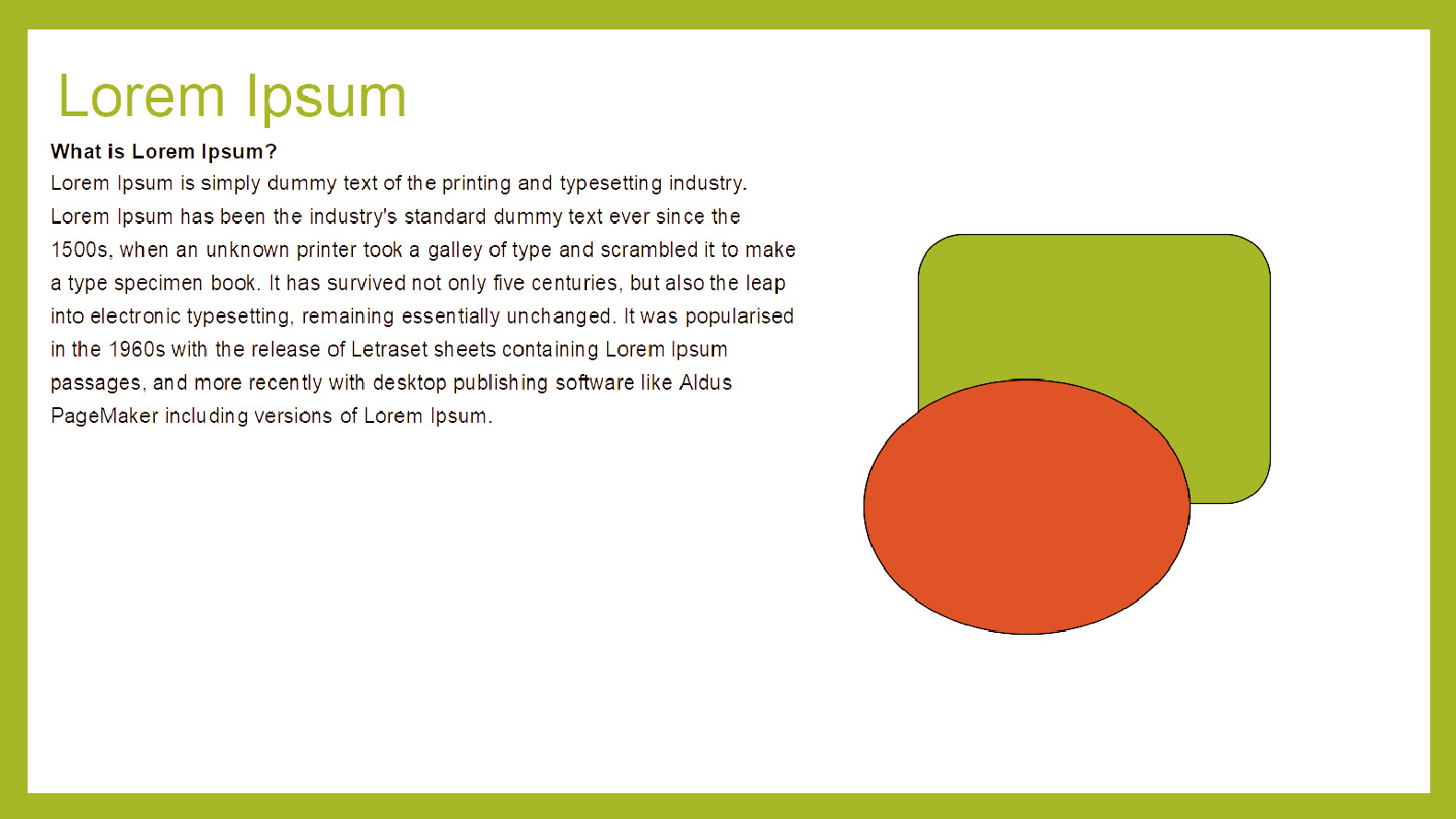

Zum Schluss Das obige zweite Beispiel aus PowerPoint. In Powerpoint sehen beide Darstellungen knackiger aus und ohne diese Renderunschönheiten. Unabhängig, wie die Verhältnisse der linken und rechten Seite sind. Ich habe bis jetzt nur mit PowerPoint gearbeitet und darum ist mir das gleich aufgefallen

Das gleiche Verhalten ist auch auf dem Zuschauerbildschirm in Bezug auf Knackigkeit und Schärfe im Vergleich vorhanden.
