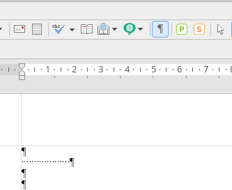

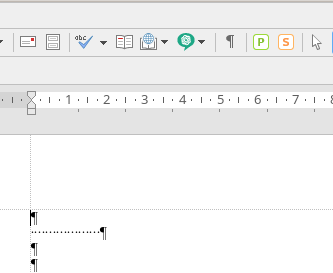

beim Betätigen des Buttons, um den Absatzmarken- bzw. Leerzeichenkenner ein- und auszublenden, habe ich keine Änderung. Die Kenner sind einfach immer eingeblendet. Hat jemand einen Tip für mich?

- Kenner-aus.png (6.41 KiB) 3110 mal betrachtet
- Kenner-an.png (6.54 KiB) 3110 mal betrachtet

Datei/Einstellungen/Ansicht/nicht druckbare Zeichen (Ribbon)
Weiteres/Einstellungen/Ansicht/nicht druckbare Zeichen (klassisches Menu)
Welche Haken sind bei Dir gesetzt?
Das ist ein bisschen tricky - wenn zB "alle" einen Haken hat UND "Absatzmarken", bleibt beim Klick auf das Icon die AM immer sichtbar!

danke für die schnelle Antwort, alle Haken waren gesetzt. "alle" entfernt, nun funktionierst.
