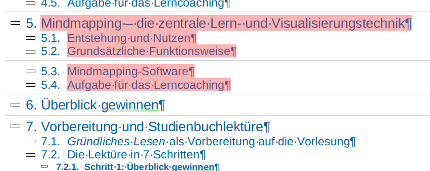

Bei mir geht das:
  • Gliederungsmodus anzeigen lassen (Fließtext ausschalten).
  • Das Kapitel am linken Spiegelstrich markieren und kopieren.
  • Dann im neuen Dokument einfügen (Strg + V). Bei mir wurden alle Grafiken mitgenommen, Formatierung blieb erhalten.

Ein sehr guter Hinweis. Das hätte ich so nie gefunden. Danke dafür.

dto. Und wenn es ohne Schluckauf funktioniert, sollte es, (so es noch nicht so ist...) an prominenter Stelle in der Hilfe/Handbuch erwähnt werden!

Ich schließe mich ebenfalls an. Da ich nie mit der Gliederungsansicht arbeite, kannte ich diesen Trick noch nicht. Der ist besonders wichtig, weil es sonst in TextMaker nie möglich ist, Text und Objekte zugleich zu kopieren.
