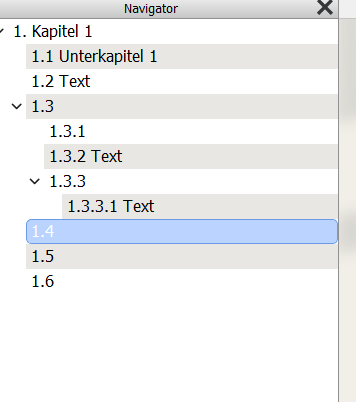

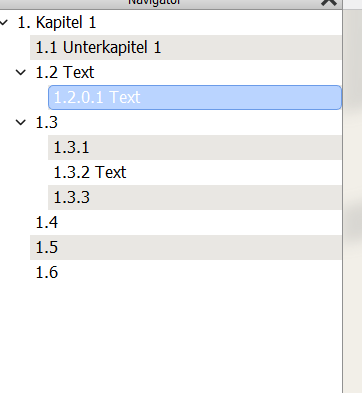

Re: Verschieben von ganzen Absätzen
Das kommt darauf an, wie das Textverarbeitungsprogramm damit umgehen kann.
Beispiel Papyrus Autor:
1. Kapitel 1
Text
1.1 Unterkapitel 1
Text
1.2 Text
Text
1.3
Text
Text
1.3.1
Text
1.3.2 Text
1.3.3
Text
Text
1.3.3.1 Text
Text
Wenn ich nun 1.3.3.1 Text nehme und es mit oder ohne Absatz unter 1.2 Text setze, wird daraus automatisch 1.2.0.1. Text.
Voraaussetzung dafür ist natürlich eine implementierte Zählung im Programm. In TM kann man das zurzeit nicht (oder ich hab das was übersehen). Wenn nicht, wäre eine Implementierung schön.
Siehe Anlagen.
- Gliederun 1.png (11.17 KiB) 17937 mal betrachtet
- Gliederung 2.png (10.7 KiB) 17938 mal betrachtet

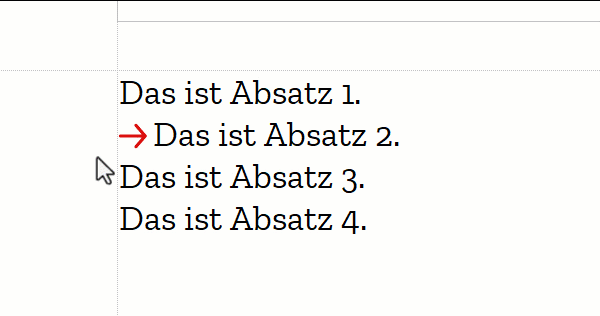

Papyrus ist m.E. der denkbar schlechteste Vergleich. TextMaker rühmt sich (in der Werbung – unnötig und sinnloserweise) der Kompatibilität zu Word und will damit gleichzeitig in Konkurrenz zu Open/LibreOffice treten. Da gibt es allerdings m.E. noch ein paar sehr konkrete Herausforderungen.
Wenn ABSÄTZE „einfach so“ verschoben werden, geht das zwar mit ALT + SHIFT + ↑/↓, allerdings kann bereits das die Struktur des Dokuments zerstören, wenn am Absatz ein Objekt hängt:
Es wird TEXT geschoben – der Absatz – zu dem das Bild gehört – bleibt offenbar dort, wo er ist oder was auch immer da (intern) passiert.
Soll eine GLIEDERUNG geändert werden, sieht das in Word so aus: Und genau so sollte es funktionieren: ALLES, was in der ausgewählten Organisationseinheit steht, hier alles ab Level 2 bis nächstes Level 2, wird verschoben, inklusive Bilder (fehlt in der Demo, selbst ausprobieren…).
