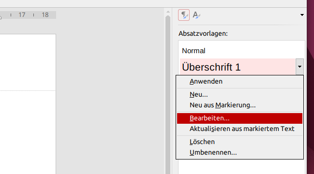

Ja, auf jeden Fall über die Vorlagen. Wenn du eine Absatzvorlage änderst, bezieht sich das immer nur auf die das konkrete Dokument:
Bildschirmfoto vom 2024-02-20 11-49-33.png (29.55 KiB) 4859 mal betrachtet
Ich würde mit dem höchsten (Überschrift 1) beginnen, weil das Format dann automatisch an Überschrift 2, 3 etc. vererbt wird.
Grundsätzliche Veränderungen für ein Dokument kannst du in der Absatzvorlage "Normal" einstellen. Wenn Garamond die Schriftart für alle Absatzvorlagen werden soll, kannst du über Normal direkt Vorgaben für alle anderen Vorlagen definieren.
