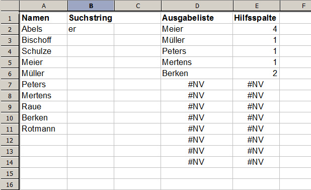

Falls es von Interesse ist:
Ein Nickerchen zwischendurch hat geholfen. Ich habe es nun wie folgt gelöst...
Spalte A: Datenreihe
Zelle B2: Suchstring (Teilstring)
Spalte D: Gefilterte Datenreihe
Spalte E: Hilfsspalte zur Speicherung der Startposition der nachfolgenden Suche
Zelle D2, D3, D4 fortlaufend ist gefüllt mit:
Code: Alles auswählen
=INDEX(BEREICH.VERSCHIEBEN($A$2:$A$1000;0;0);VERGLEICH("*"&$B$2&"*";BEREICH.VERSCHIEBEN($A$2:$A$1000;0;0);0);1)
=INDEX(BEREICH.VERSCHIEBEN($A$2:$A$1000;SUMME($E$2:$E2);0);VERGLEICH("*"&$B$2&"*";BEREICH.VERSCHIEBEN($A$2:$A$1000;SUMME($E$2:$E2);0);0);1)
=INDEX(BEREICH.VERSCHIEBEN($A$2:$A$1000;SUMME($E$2:$E3);0);VERGLEICH("*"&$B$2&"*";BEREICH.VERSCHIEBEN($A$2:$A$1000;SUMME($E$2:$E3);0);0);1)
usw.
Zelle E2, E3, E4 fortlaufend ist gefüllt mit:
=VERGLEICH("*"&$B$2&"*";BEREICH.VERSCHIEBEN($A$2:$A$1000;0;0);0)
=VERGLEICH("*"&$B$2&"*";BEREICH.VERSCHIEBEN($A$2:$A$1000;SUMME($E$2:$E2);0);0)
=VERGLEICH("*"&$B$2&"*";BEREICH.VERSCHIEBEN($A$2:$A$1000;SUMME($E$2:$E3);0);0)
usw.
Die Formeln bzw. Bezüge in Spalten D und E sind so geschrieben, dass man den Bereich D3:E3 einfach in die unteren Zeilen kopieren kann bzw. den Bereich mit der Maus erweitern kann. Die automatisch aufgefüllten Formeln in den neuen Zeilen funktionieren dann, ohne dass eine Änderung nötig wäre.
Gruß Markus
