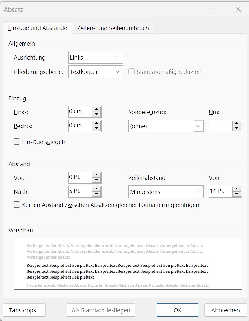

Ich kopiere häufig Texte aus dem Internet (geöffnet in Chrome oder Edge) in eine von mir festgelegte Vorlage, in der die Absatzformate Titel, Untertitel, Überschrift und Normal festgelegt sind. Wenn ich in Textmaker Inhalte aus dem Internet in die Absatzvorlage Normal einfüge (Formatierung zusammenführen, wird mal meine Schriftvorlage und Größe (Source Serif Pro 11p) übernommen, mal nicht (siehe Beispiel mit Text aus der entsprechenden Seite Ihres Handbuches). Mit der Einstellung "Formatierung an das Ziel anpassen wird weder die Schrifttype noch die Schriftgröße des Ziels übernommen. (S. Beispiel).
Beim gleichen Vorgehen in Word (Formatierung zusammenführen) werden Schrifttype und Größe sowie die von mir definierten Zeilen- und Absatzabstände zuverlässig eingehalten. (2. Beispiel) Was Word nicht aus der Vorlage übernimmt, ist die gelbe Markierung.
Bei einem anderen Text (https://finestories.com/s/11217:13974/c ... dissonance) (Chapter 3 in meinen Beispielen) übernimmt TM die Schrifttype und -größe, nicht aber die Zeilen- und Absatzabstände (vgl. TM und Word).
Zusammenfassend: die neu mit Version 2024 eingeführten Einfügeoptionen funktionieren bei mir nicht wie angepriesen. Mit den beigefügten Beispielen und der Beschreibung meines Vorgehens müsste das eigentlich für die Entwickler nachvollziebar sein. Wenn nicht, wäre das auch eine Mitteilug wert, dann könnte ich die automatische Verlängerung meines Abos kündigen. Für den Wert der von mir aufgewendeten Arbeits-/Lebenszeit kann ich mehrere Jahre das Konkorrenzprodukt abonieren.
Word - Formatierung zusammenführen.jpg (121.73 KiB) 18088 mal betrachtet
