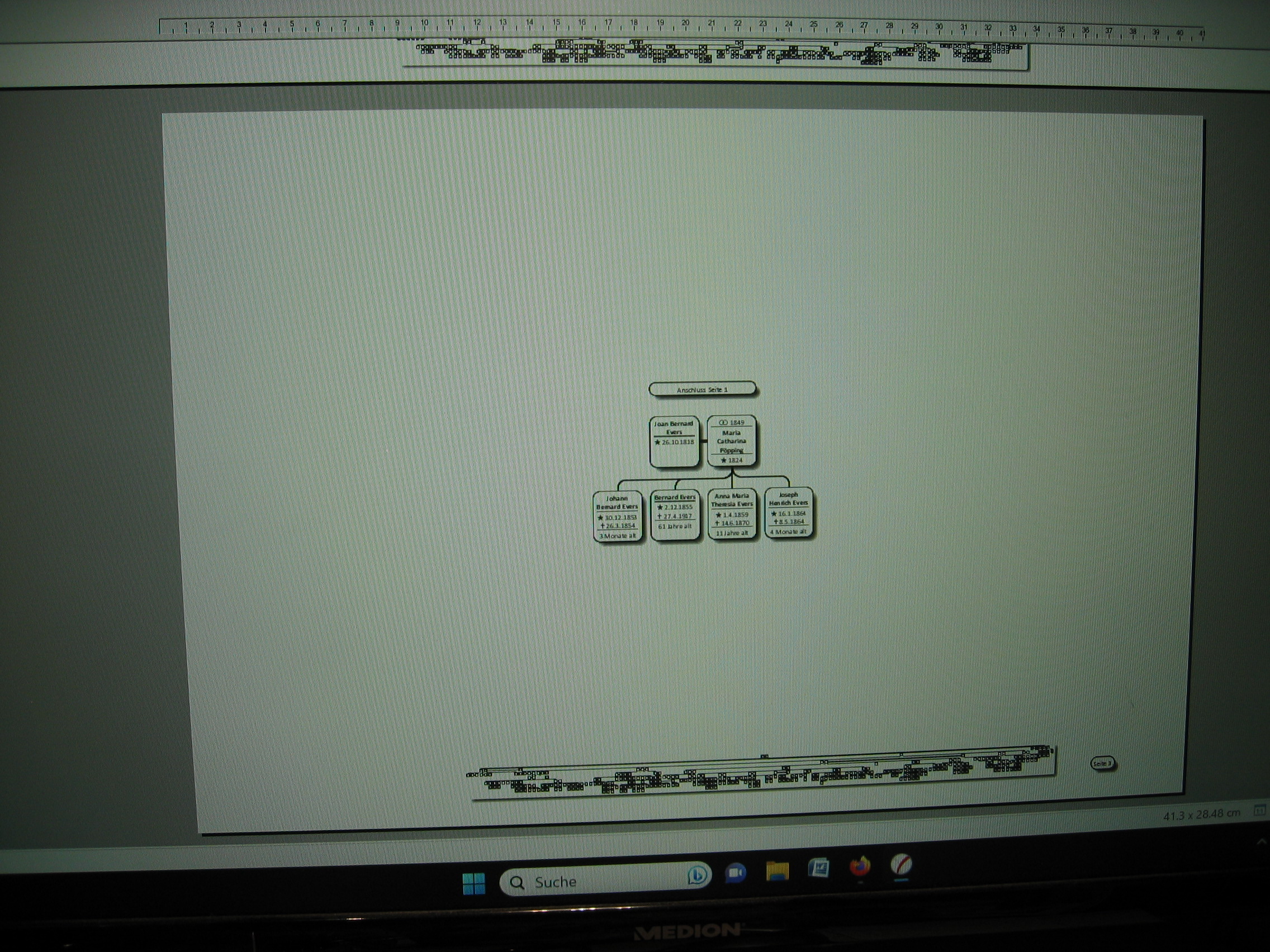

ich glaube, mit dem Kauf der Software Flexi PDF 2022 für WIN 11 eine gute Entscheidung getroffen zu haben.
Mit der Software möchte ich die Ansicht meiner Ahnenforschung verbessern. Viele Seiten, die im PDF-Format erstellt wurden, sind schlecht lesbar. Durch Vergrößerung des Druckbildes unter Ausnutzung des Druckblattes DIN A3 – vermehrt den rechten Rand – möchte ich den Mangel abstellen.
Meine bisherigen Versuche, mit der Software eine Vergrößerung der Vorlage er-zielen zu können, sind fehlgeschlagen. Aus diesem Grunde meine Frage an die Profis: wie mache ich das?
Die Seiten des Ahnenprogramms wurden im PDF-Format erstellt. Eine Korrektur oder Ergänzung mit dem Aufstellungsprogramm wäre sehr zeitaufwendig. Aus diesem Grunde möchte ich eine Änderung in erster Linie eine Vergrößerung der Boxen – dadurch wird die Lesbarkeit der Schrift erhöht – vornehmen.
Vielleicht kann ich eine Hilfestellung bekommen. Über eine Antwort würde ich mich sehr freuen.
Mit freundlichen Grüßen drahtlos
Vorlagen vergrößern
Vorlagen vergrößern
- 002.JPG (1.37 MiB) 7162 mal betrachtet

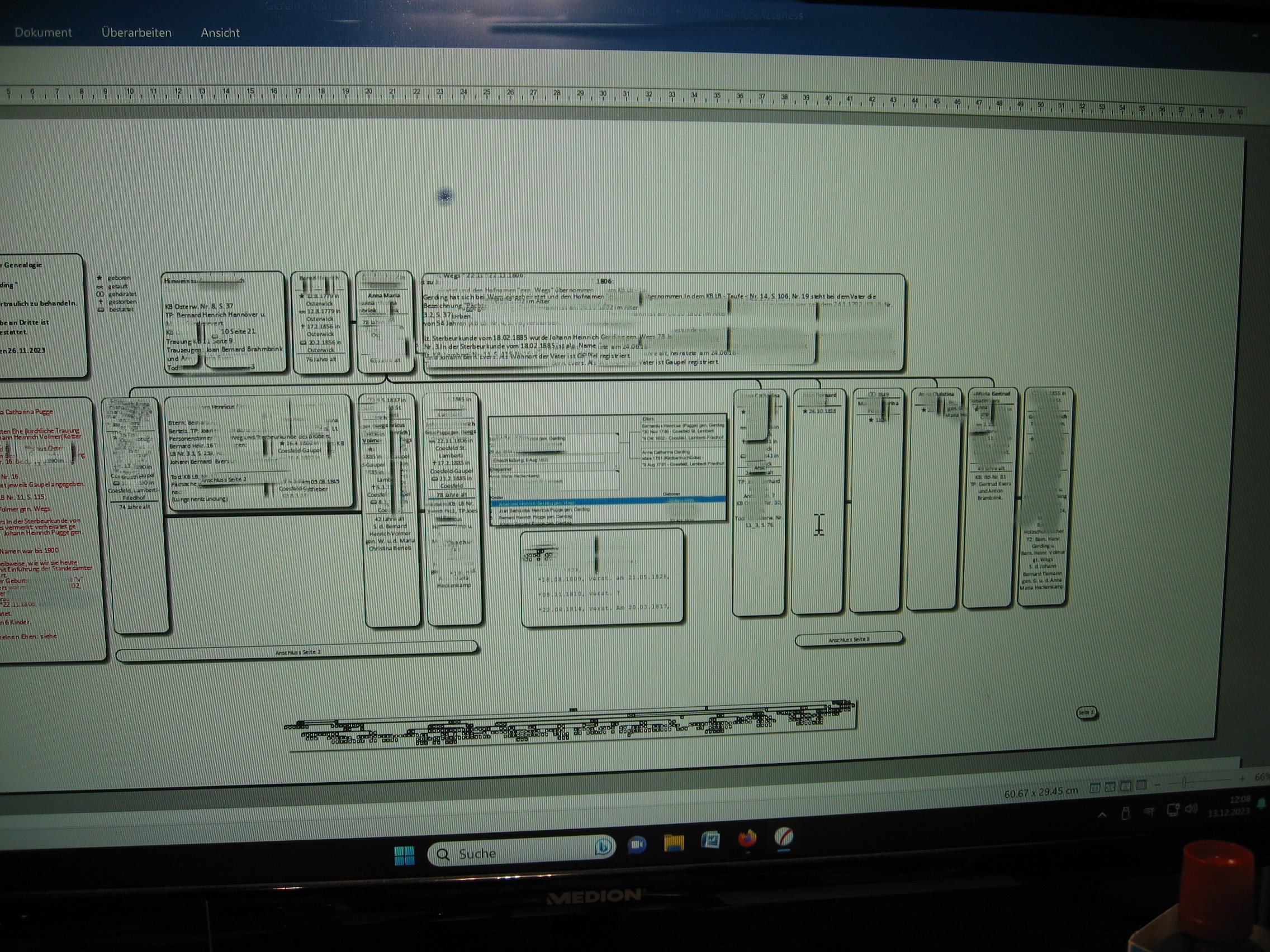

Re: Vorlagen vergrößern
Was gehen kann:
Seiten/Größe ändern, auf A3 stellen. Bei meinem Beispieldokument skaliert er den Inhalt, bis auf zB die Fußzeile, aber das kann man löschen
Oder:
Datei neu, "leer", Seitengröße auf A3 setzen (nb, es scheint auch mit fast beliebig großen Werten für Breite/Höhe in diesem Dialog zu funktionieren),
Altdokument vom Desktop/Explorer "in" die neue Seite ziehen, im Dialog "eine Seite auf der aktuellen platzieren" auswählen. STRG-A, Format/Skalieren -> 133%
Das Ergebnis hängt (auch) davon ab, was die Erzeugersoftware geschrieben hat..., so mancher "Export" ist einfach eine Bilddatei, da wird's nicht schön.
Oder:
