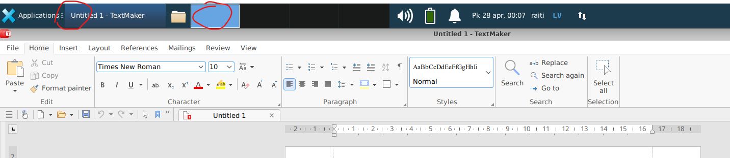

Ich habe gründlichere Tests durchgeführt und konnte das Problem für die Beta-Version von SoftMaker Office im xfce Window Manager reproduzieren. Ich habe dieses Problem an unser Entwicklerteam weitergeleitet.
Vielen Dank, dass Sie das Problem gemeldet haben!
- ofl24-xfce-Ubuntu22.04.png (63.6 KiB) 12509 mal betrachtet
