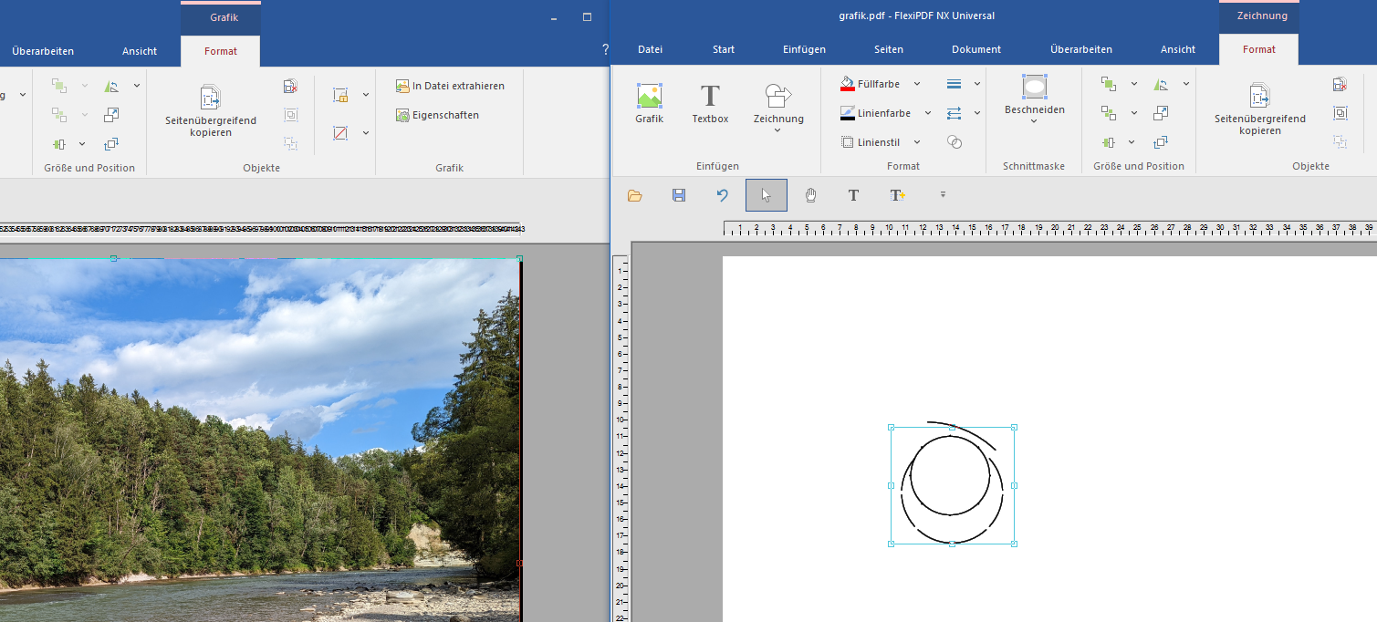

4. Um eine Grafik in einer bestimmten Anwendung zu öffnen, klicken Sie bei Bearbeiten ...
Das funktioniert auch bei mir - wenn das PDF zB aus einem jpg entstand, dass ich in meinem Bildprogramm als pdf gedruckt habe. Das in Flexi geöffnet, läßt dann im Menu wie oben die Bearbeitung zu. Nehme ich ein anderes PDF, das mein CAD Programm an den gleichen PDF Druckertreiber geschickt hat, fehlt die Anpassen Gruppe.
Der Unterschied ist, das Menu öffnet bei der Objektauswahl einmal "Grafik/Format" und einmal "Zeichnung/Format". Vermutlich hängt das mit den internen Möglichkeiten des PDF-Formats zu tun - ob und was man für die "letztere" Version machen kann, müßte Softmaker erklären.

nichts anfangen, da die entsprechenden Befehle nirgendwo aufzufinden sind. Ist in der Pro-Version alles anders oder wurde hier in der Menüstruktur etwas verändert?
Die Grafik markieren (bei gewähltem Pfeil-Werkzeug anklicken), dann im Ribbon „Format“ entweder auf „Bearbeiten“ klicken (zur Bearbeitung mit dem Standard-Grafikprogramm) oder zur Auswahl eines Grafikprogramms auf den Pfeil unter „Bearbeiten“ und „Bearbeiten mit...“ wählen.
muvimaker hat geschrieben: 15.11.2023 23:50:02 Ich schaffe es jedenfalls nicht, einen mit einem Auswahlrechteck markierten Bereich zu löschen. Eine Beispielvorlage zu posten erübrigt sich, da mein Dokument ähnlich wie das von User Atomino hier https://forum.softmaker.de/download/file.php?id=15036 aussieht.
Bitte um Hilfestellung. Vielen Dank im Voraus.
PS: Ist es eigentlich möglich die Schwärzungsfarbe zu ändern, sodass man zB auf weißer Vorlage mit weißer Farbe "schwärzen" kann?
Die Beispieldatei ist ein PDF, das nur aus einem einzigen Bild besteht. Teile daraus zu löschen, geht nur über die Schwärzungsfunktion. Nachdem man den zu schwärzenden Bereich aufgezogen hat, kann man im Ribbon „Format“ unter „Füllfarbe“ eine Farbe wählen, z. B. Weiß. Wenn der Hintergrund aber, wie hier, nicht rein weiß ist, sondern eher grau, gibt das optisch kein befriedigendes Ergebnis. Dann hilft doch nur der Weg über ein Grafikprogramm, mit dem man z. B. den Kontrast erhöhen oder die Farbtiefe auf schwarzweiß ändern kann.
