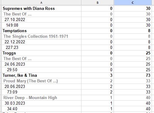

Mit Pivot-Tabelle habe ich es schon mal versucht, aber es kommt Murks raus. Siehe Anlage. Pivot ist wohl nur für Summenbildungen geeignet, was m.E. auch die Beispiele im Handbuch zeigen.
Ich bekomme das zwar auch über Arbeitsblatt > Sortieren hin plus beim ersten Bericht zusätzlich über Arbeitsblatt > Filter > Spezialfilter. Es muss aber jedesmal wieder neu gemacht werden, da ich keinen Weg gefunden habe wie man dieses Arbeiten automatisch anstossen kann.
Bei Approach konnte man die einzelnen benötigten Berichte speichern und wenn was in der Datenbank geändert wurde und man anschliessend die Berichte gestartet hatte, kamen neue aktualisierte Berichte heraus.
