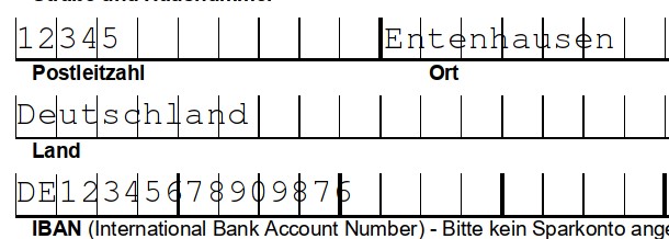

erstmalig habe ich versucht ein vorgegebenes Formular (Finanzamt) mit Flexipdf auszufüllen.
Das Ergebnis ist bescheiden. Ich kann zwar an die entsprechenden Stellen meinen Text schreiben, aber der Text passt sich nicht in die vorhandenen Kästchen für die einzelnen Buchstaben ein. Damit überlappen die eingegebenen Buchstaben/Ziffern mit den vorgegebenen Rahmen für einzelne Buchstaben und sind teilweise kaum lesbar.
Fülle ich das gleiche Formular im EDGE Browser aus, steht genau ein Buchstabe in einem Kästchen. Es geht also.
Mache ich in Flexipdf was falsch, oder ist Flexpdf überfordert??

Hier meine Testresultate des Formulars:
Ausgefüllt mit Flexi-PDF (aktuellste Version):
Ausgefüllt mit PDF XChange Editor (aktuellste Version)
Ausgefüllt mit dem Adobe-Reader:
Leider muss ich zwei PDF-Editoren nutzen (am liebsten würde ich nur Flexi-PDF verwenden), weil ich mit Flexi-PDF auch PDFs von gewissen Unternehmen sauber ausdrucken kann und z.B. Formulare ausfüllen (aber auch zusammenführen von einzelnen PDFs zu einem ganzen) nur mit PDF XChange wie von mir gewünscht funktioniert.
Auch mit dem Adobe-Reader lässt sich das Formular perfekt ausfüllen (nur die ständigen Hinweise zur teuren Vollversion stören mich gewaltig).
Ich kann also das von Atomino gezeigte Problem bestätigen und es würde mich freuen, wenn Flexi-PDF meine alleinige PDF-Anwendung werden könnte, spätestens bis meine Lizenz für PDF XChange nächstes Jahr ausläuft.
So werde ich mich nächstes Jahr dann vor Ablauf der Lizenzen für eine der drei Versionen entscheiden. Auf dem Smartphone habe ich mich bereits für Adobe entschieden.

Es geht nicht darum, dass das Ausfüllen mit anderen Programmen funktioniert. Das hatte sowohl ich, als auch Gian ja schon beschrieben.
Es geht darum, dass FLEXIPDF dies auch können sollte und dass wir nicht erst andere Programme für bestimmte Fälle nutzen müssen, zumal diese Funktion ja auch von Softmaker beworben wird.

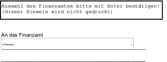

Bei der Gelegenheit möchte ich noch ergänzen, dass bei dem genannten Dokument auch das Auswählen des Adressfeldes nicht funktioniert.
In Edge kann ich aus einer DropDown Liste das erforderliche Finanzamt auswählen und die entsprechende Adresse wird eingefügt. In Flexipdf wird nur die erste Zeile übernommen und das auch nur in viel zu kleiner Schrift-
