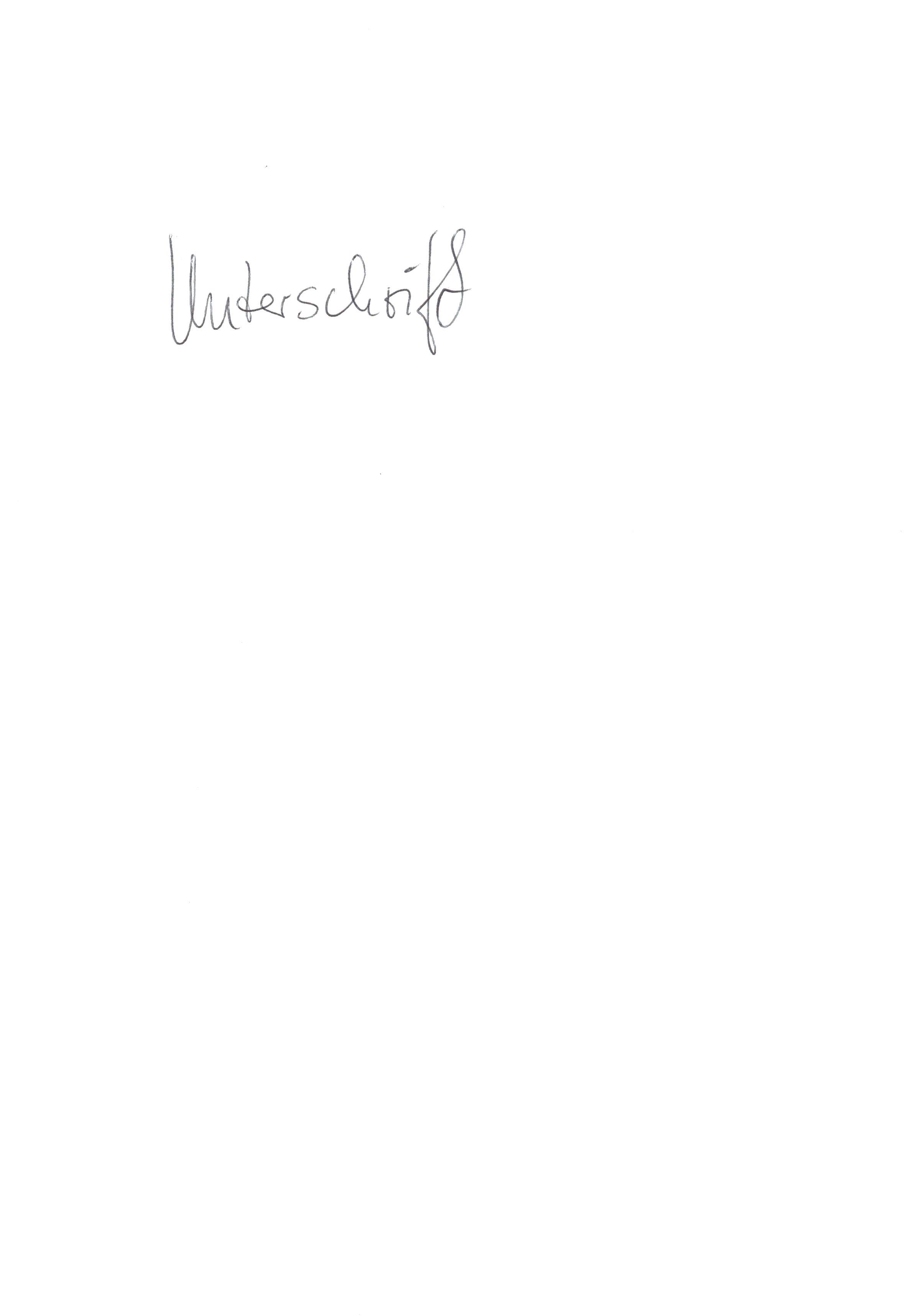

So, da ich keine privaten Daten (Unterschrift) weitergebe, hänge ich sie nun gleich hier an.
Ich habe folgendes gemacht:
Einscannen mit Brother MFC-L2710DW und Canon TS6100.
Ausgabe beider Scans als jpg und PDF.
Das PDF direkt in den Ordner für benutzerdefinierte Stempel kopiert. In FP diesen Stempel benutzt, Ergebnis negativ.
Das jpg in Corel Draw importiert und als PDF in den Stempelordner ausgegeben. In FP diesen Stempel benutzt, Ergebnis positiv.
Das jpg in Papyrus Autor importiert und als PDF in den Stempelordner ausgegeben. In FP diesen Stempel benutzt, Ergebnis negativ.
Alle erzeugten Dateien habe ich in ZIP-Archive gepackt und im Namen den Scannern/Programmen zugeordnet.
Eine Protokolldatei als PDF lege ich ebenfalls bei.

- Support_positiv.zip
- (51.38 KiB) 740-mal heruntergeladen
- MFC-L2710DW.jpg (169.39 KiB) 20268 mal betrachtet
- Support_negativ.zip
- (611.71 KiB) 694-mal heruntergeladen

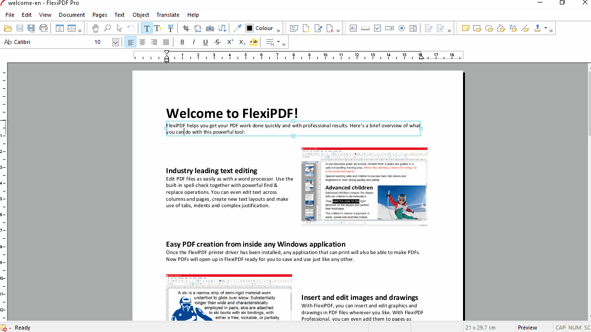

Vielen Dank für die Freigabe der Dateien. Ich habe den benutzerdefinierten Stempel mit Ihren beiden Dateien überprüft und festgestellt, dass beide problemlos als benutzerdefinierter Stempel funktionieren, wie Sie auf dem Video unten sehen können.
Wenn Sie den Stempel zuschneiden möchten, schneiden Sie bitte das gescannte Bild in Corel Draw/Any Bildbearbeitungssoftware oder in Ihrer Scannersoftware zu, konvertieren Sie dann das zugeschnittene Bild als PDF in den Ordner für benutzerdefinierte Stempel und Sie können es in FlexiPDF verwenden.

Wie ich sehe, haben Sie den Test mit den beiden Dateien gemacht, die bei mir auch funktionieren, aus dem ZIP-Archiv support_positiv.zip. Sie müssen den Test mit den Dateien aus dem Zip-Archiv support_negativ.zip machen. Da sind drei Dateien drin, die als Stempel "Vertraulich" ergeben.

Der Grund, warum die Stempel nicht funktionierten, war, dass sie zu groß waren.
Sie müssen sie in FlexiPDF öffnen, dann auf die Größe der Signatur zuschneiden und sie dann speichern.
Starten Sie dann FlexiPDF neu, und die Stempel funktionieren.

Wie gesagt, beschneiden Sie bitte das Bild, um es zu verkleinern, dann können Sie es als Stempel verwenden.miguel-c hat geschrieben: 01.11.2021 20:38:50 Der Grund, warum die Stempel nicht funktionierten, war, dass sie zu groß waren.
Oder Sie schicken die Datei an forum[at]softmaker.de mit dem Link zu diesem Beitrag, damit wir sie bei uns prüfen können.
