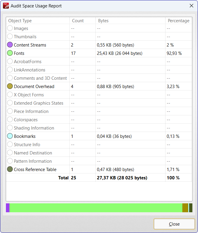

Beitrag von Puffolino »
Der Export wurde mit einer Standardinstallation Windows 11/TextMaker 2024 erstellt.

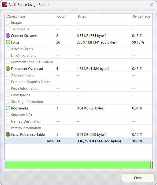

Neben den hier bereits diskutierten Fehlern (mehrfache Zeichenobjekte) darf das nächste Problem hinzugefügt werden: die 27K große Export-Datei enthält trotz der Export-Einstellung "Keine Schriften einbetten" zusätzliche Fontdaten. Anmerkung: durch Einstellen von "Nur die verwendeten Zeichen / erlaubte Schriften einbetten" entsteht eine rund 340K große Datei.

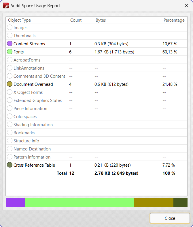

Zum Vergleich ein Druck auf einen Standard-PDF-Treiber: ohne Font 6K (mit eingebetteten Schriften 29K) groß und mit korrekten Textobjekten.

Danke, ungeachtet der Methode des Renders und resultierender Unterschiede im Detail stimmen beim Export die Menüoptionen nicht mit dem Ergebnis bezüglich der eingebetteten Schriften überein. Optionen wie "Keine Schriften einbetten" und "Nur die verwendeten Zeichen" halte ich für selbsterklärend.

Die PDF-Datei "Hallo Export.pdf" enthält keine eingebetteten Schriften. Dass diese PDF natürlich Schriften verwendet, hat damit nichts zu tun. Die Schriften müssen dann halt auf dem System installiert sein, damit das PDF korrekt dargestellt wird.

EXPORT - NO FONT
Hallo Export 'Audit Space Usage Report'.png (78.67 KiB) 3336 mal betrachtet
EXPORT - USED CHARS
Hallo Reduced Font 'Audit Space Usage Report'.png (78.94 KiB) 3332 mal betrachtet
PRINTED
Hallo Print 'Audit Space Usage Report'.png (77.73 KiB) 3335 mal betrachtet
