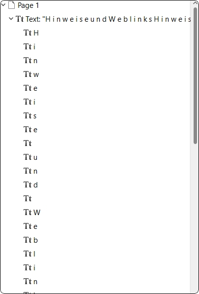

Hat sich jemand mal das Ergebnis eines PDF-Exports näher angesehen?

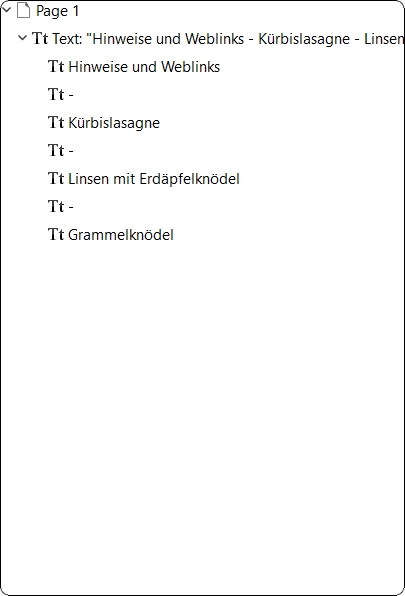

Ich bin nicht glücklich mit den Ergebnissen, so werden Buchstaben einzeln gesetzt, oft dazu auch gleich mehrfach. Die Screenshots zeigen den Inhalt einer PDF-Datei, wie sie durch Ausdrucken mit einem PDF-Drucker bzw. durch Exportieren entstehen. Im ersten Fall wird der Text "Hinweise und Weblinks" vernünftig als ein Textobjekt gespeichert, beim Export werden drei (übereinanderliegende) Textobjekte für jedes einzelne Zeichen erzeugt.

Bei mir sieht Export und Druck (Bullzip PDFPrinter) identisch aus - so wie die Vorlage... Dasgleiche mit TM2018 probiert -dto.
Angesehen mit PDF-XChangeViewer, Flexi und PDF-XChange Editor.
Kann es an Deinem Betrachter liegen?

Das Ergebnis sieht ja richtig aus, aber anstelle einer Textzeile werden die Buchstaben einzeln gesetzt und das auch mehrfach übereinander. Die Screenshots (mit dem Program PDF-XChange Editor gemacht) zeigen jeweils den Inhalt der PDF-Datei. Wenn also ein "H" gelöscht wird, sind noch immer zwei "H"s vorhanden.
Die Nachteile sind vielfältig:
- die Datei ist unnötig groß
- Suchen, Editieren etc. ist problematisch ("Hinweis" wird in PDF-Betrachtern nicht gefunden)
- das Erstellen von Bookmarks aus dem Text ist ein Drama (mit dem PDF-XChange Editor wird ein richtiger, aber unerfreulicher Eintrag "HHHiiinnnwwweeeiiissseee uuunnnddd WWWeeebbbllliiinnnkkksss" erzeugt)

framanzki hat geschrieben: 19.09.2023 20:16:32 Hier ist die PDF-Datei. Wenn man sie mit dem PDF-XChange-Editor öffnet, muss man in der ersten Zeile bei jedem Zeichen die Delete-Taste dreimal drücken, bis es verschwindet.
Ich bin zwar unter Linux unterwegs, habe aber via wine sowohl FlexiPDF als auch einen uralten Foxit PDF-Editor installiert. Mit FlexiPDF reicht einmal Delete um in der ersten Zeile Zeichen zu löschen. Im alten Foxit-Editor muss ich aber tatsächlich auch 3 mal die Löschtaste betätigen, um ein Zeichen zu entfernen.
Wenn ich die oben eingestellte Hallo.docx bei mir mit TM als pdf exportiere, wird die (bei mir nicht vorhandene) Segoe durch eine andere Schriftart ersetzt. Im resultierenden pdf kann ich dann auch mit dem Foxit Editor mit einmal Delete löschen.
