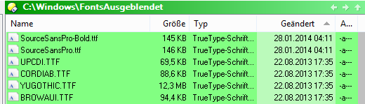

Da habe ich mir einen einfachen Weg gesucht, die Fonts, die ich derzeit nicht brauche, einfach aus
dem normalten Fonts-Verzeichnis ausschneiden und in ein temporäres hineinschieben, funkt prima
und bei Bedarf schiebe ich die Fonts wieder zurück:
