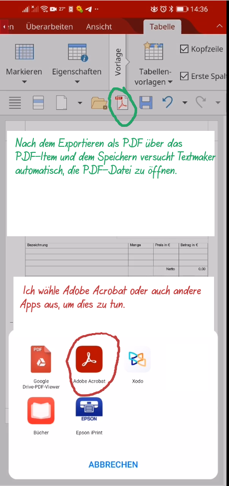

Es tritt ein Fehler auf, wenn Textmaker versucht, die PDF-Datei automatisch zu öffnen, nachdem sie exportiert wurde. Die PDF wird jedoch korrekt gespeichert.

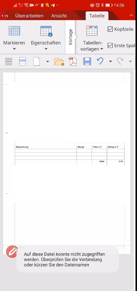

1.Fehlermeldung:
Auf diese Datei konnte nicht zugegriffen
werden. Uberpriüfen Sie die Verbindung
oder kürzen Sie den Dateinamen
Es bringt nichts, den Dateinamen zu ändern.
2. Fehlermeldung:
Ein Systemfehler ist aufgetreten.
Anbei 4 Bildschirmfotos:
1) Ich wähle Adobe Acrobat aus

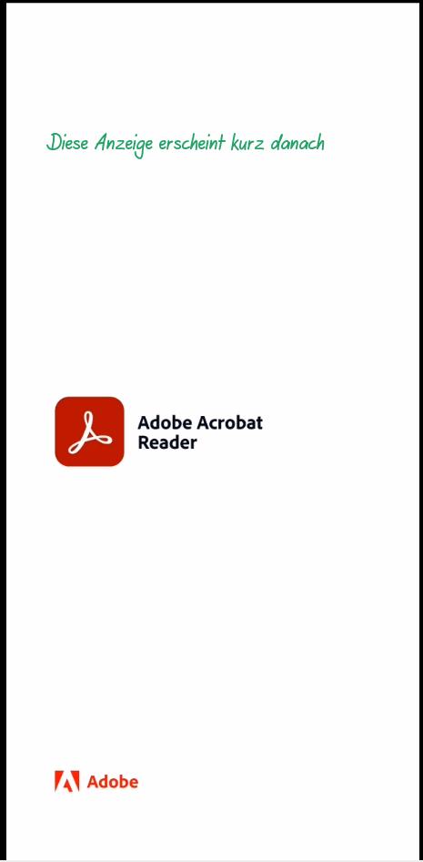

2) Adobe öffnet
3) 1. Fehlermeldung

Fehler gefunden!
Die PDF wurde im Ordner "Downloads" gespeichert, obwohl die Textmaker-Datei aus einem anderen Ordner namens "Rechnungen" geöffnet wurde.
Nachdem ich das Speicherziel für die PDF auf "Rechnungen" geändert habe, funktioniert es. Der "Downloads"-Ordner ist jetzt nicht mehr voreingestellt, sondern der zuletzt gewählte Speicherort für die PDF.
Der Ordner "Downloads" ist leicht mit dem realen Ordner "Download" zu verwechseln.
