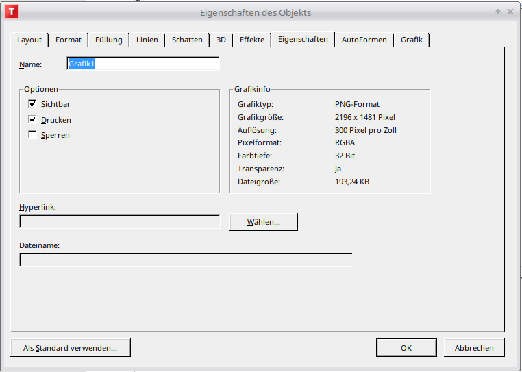

1. Die Grafik ist als sichtbar und druckbar angegeben. (S. Anhang)

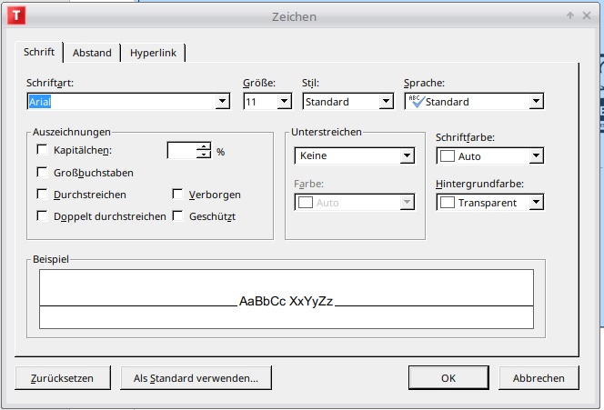

2. Unter „Zeichen“ ist „verborgen “ Nicht aktiviert. (S. Anhang)

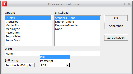

Inzwischen habe ich eine Lösung des Problems gefunden.
Im Menü Druckereinstellungen habe ich die Ausgabe von PDF auf Postscript geändert.
Nun wird die Grafik korrekt gedruckt.
Bei Libreoffice writer ist in der Ausgabe auch PDF angegeben.
Damit funktioniert es jedoch ohne Änderung auf Postscript.
Vll. hilft die Info jemand anderem weiter.
