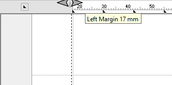

bei TextMaker ist der Nullpunkt des Lineals auf die Ränder gelegt.
Kann man irgendwie einstellen, dass der Nullpunkt auf die Blattkante gelegt wird?
Beim Anfassen des Punktes im Lineal verschiebt sich der Rand.
Btw.
Ich hätte noch einen Vorschlag zum Verschieben des Randes:
z.B. in WordPerfect wird beim Anfassen und Verschieben des Randes ein kleines PopUp-Fenster eingeblendet, das die genaue Position des Anfassers anzeigt, um den Rand exakt einzustellen.
Das finde ich sehr nützlich!
(Okay - man kann es natürlich auch über "Layot > Seitenränder > Benutzerdefinierte Ränder" per Tastatur eintragen, aber so gesht es schneller 8-)

Wenn man in den Objektmodus wechselt, lassen sich aus dem horizontalen und vertikalen Lineal Hilfslinien herausziehen, deren exakte Position unten in der Statuszeile angezeigt wird. Weitere Einstellungen dazu gibt es unter Objekt > Gitter und Hilfslinien..., Tab „Hilfslinien“. Dort kann man z. B. die Hilfslinien magnetisch machen.

... und der Nullpunkt des Lineals liegt an der Blattkante im Objektmodus.

FUM hat geschrieben: 15.08.2023 10:00:09 ... und der Nullpunkt des Lineals liegt an der Blattkante im Objektmodus.
Cool! Das war mir noch gar nicht aufgefallen. Damit sind ja beide Fragen beantwortet.

Der Objekt-Modus - ein (von mir bisher) deutlich vernachlässigtes mächtiges Feature! =D>
Aber die genaue Positionsangabe beim schnellen Verschieben des Seitenrandes fände ich trotzdem praktisch
