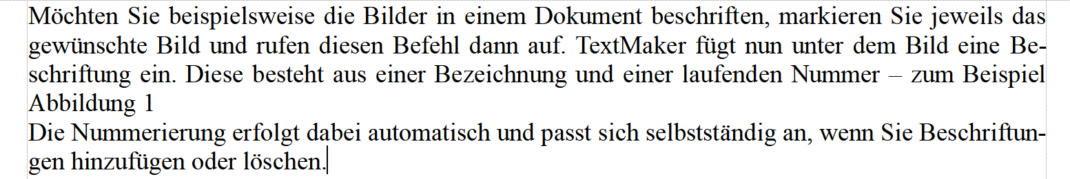

Innerhalb eines Absatzes kann man mit Shift-Return eine neue Zeile erzeugen, ohne den nachfolgenden Text zu einem neuen Absatz zu machen. Bei einem Absatzformat linksbündig sieht alles gut aus. Nutzt man für so einen Absatz mit Zeilenschaltung das Format Blocksatz, wird die Zeile mit der Zeilenschaltung "aufgebläht", um auch hier den Blocksatz darzustellen. (s. Anhang Zeile 4 besteht nur aus den Worten "Abbildung 1").
Kann man dies irgendwo abstellen im Sinne von letzte Zeile kein Blocksatz?

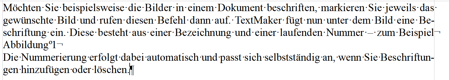

Für das konkrete Beispiel: Das "normale" Leerzeichen zwischen "Abbildung" und der "1" durch ein "Geschützes Leezeichen" ersetzen.
Fügt man über Format-> Beschriftung z.B. (wie im Beispiel) eine Abbildungsbeschriftung ein, muss man dies leider bei jeder neuen Beschriftung wieder von Hand machen.
Bei einem manuellen Zeilenumbruch gibt es ansonsten keine Möglichkeit zu verhindern dass die Wörter bei Blocksatz auseinandergerissen werden.

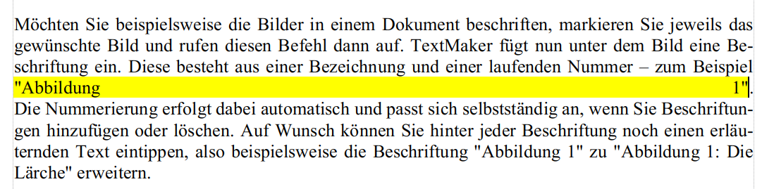

Doch, gibt es.
Datei > Eigenschaften, Tab „Ansicht“, dort auf den Button „Kompatibilität...“ klicken und den Haken bei „Kein Blocksatz für Zeilen, die mit einem weichen Zeilenumbruch (Umschalt+Eingabe) enden“ setzen.
