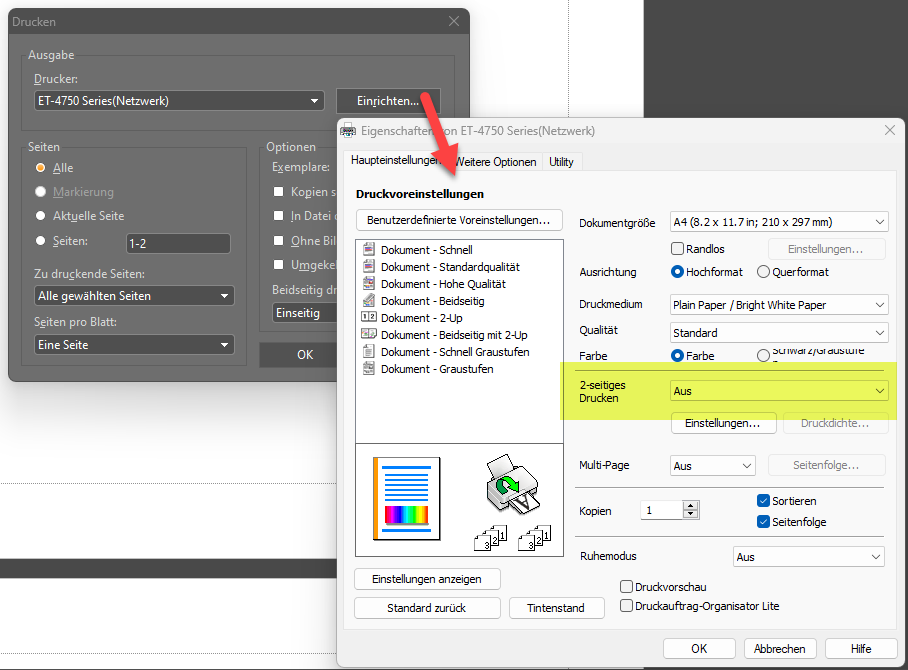

Einer-von-Millionen
Beiträge: 452
Re: 2-seitiger Druck
CeKa52 hat geschrieben: 18.07.2023 20:34:00 Dieses Dialogfeld ist leider grau und zeigt den Eintrag einseitig.
Öffnet sich bei gewähltem "Epson..." mit "Einrichten" der Dialog des Epson Treibers?
Wenn ja: Wenn Du im Epson^Dialog "2-seitiges Drucken" aktivierst und "OK" bestätigst, ändert sich das in den TextMaker Einstellungen entsprechend?
Wenn nein: Mitunter ist ein zweiter (Universal)Treiber im Spiel, der die Unterstützung 2-Seitig nicht korrekt übergibt.
Im Beispiel hier ein Screenshot vom Epson ET-4750.
CeKa52
Beiträge: 33
Registriert: 27.09.2017 11:00:18
Beitrag von CeKa52 »
Ja genauso ist dies auch bei mir. Im Druckerdialog ist 2-seitig eingestellt und in SMO ist 2-seitig nicht auswählbar da einseitig grau hinterlegt ist.
Ist so auch gut da es bisher und in SMO 2021 auch so geht.
Einen weiteren Druckertreiber habe ich auch nicht installiert. Nur zum testen kürzlich aber ohne Erfolg. Ist aber komplett wieder weg.
