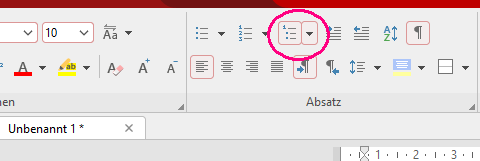

Lösung: Verwenden Sie eine nummerierte Liste. Wählen Sie die erste Tabellenspalte aus und wenden Sie eine nummerierte Liste an.
Numbered List.png (6.98 KiB) 11488 mal betrachtet
Beiträge: 3133
Re: Zeilennummerierung in Tabellen
Hervorragend! Ich hatte das mit einer einfachen Nummerierung versucht, aber dann stand in jeder Zeile „1.“ Ich wusste nicht, dass „Nummerierung“ und „Nummerierungsliste“ so unterschiedlich funktionieren.
