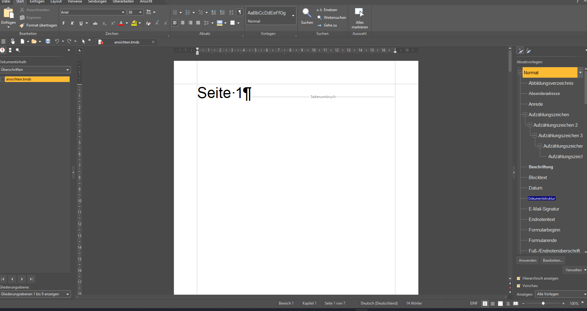

Ich beobachte ähnliches in TextMaker NX Universal - Beta (rev S1110.0427) 64bit. Sowohl mit anhängendem "0815" Beispiel als auch mit der Datei "Willkommen bei TextMaker.tmdx".
Klicke ich ein zweites mal auf "Seitenbreite", rutscht die gesamte Seite wenige Pixel nach rechts.
"Zwei Seiten" sieht teils "verschroben" aus.
Wechsle ich von "Zwei Seiten" zu "Ganze Seite", lässt es sich über die Seite 4 hinaus nicht mehr scrollen.

Ich konnte das Problem reproduzieren und habe es den Entwicklern gemeldet.
