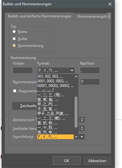

Nummerierungen mit führenden Nullen finde ich super.
Es gibt - zumindest bei mir - Probleme bei der Darstellung.
Wird eine Aufzählung erstellt, scheint erstmal alles zu funktionieren. Wird im Text hin und her gescrollt ist alles i. O.
Nach dem Speichern der Datei und anschließendem scrollen hat sich die Nummerierung geändert. Dieses Verhalten zeigt sich bei allen Varianten der Nummerierung mit führenden Nullen.
Habe für die "seltsame Darstellung" der Nummerierung ein kleines Filmchen erstellt ...

Das passiert bei mir bei jeder Datei.
TM starten, es startet die Normal.tmvx (welche ich nicht geändert habe), Eingabe der Nummerierung (wie gezeigt), solange die Datei nicht abspeichert wird passiert nichts - die Nummerierung ist o.k..
Wird aber (zwischen-) gespeichert (!) ändert sich die Nummerierung, wie gezeigt - entweder beim Weiterschreiben oder Bildschirmscrollen.

Kann ich bestätigen. Es passiert auch beim Zoomen mittels Strg-mittleres Mausrad. Anschließend sind auch japanische und andere asiatische Schriftzeichen in "Nummerierung formatieren" verfügbar. Wenn man sie wieder mit arabischen Zahlen formatiert, ist die Auswahl wieder weg. Scheint aber nur beim Abspeichern im tmdx Format zu passieren.

- AsiatischeNummerierung.png (18.62 KiB) 7701 mal betrachtet

Ich kann dieses irritierende Verhalten auch bestätigen und habe es an unsere Entwickler weitergeleitet, damit es behoben wird.
Re: Nummerierung mit führenden Nullen
Das Problem ist behoben.
