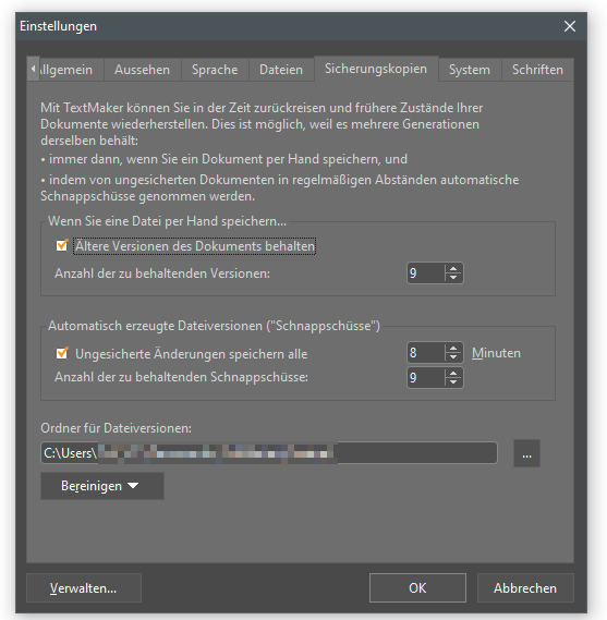

Kommt darauf an was in den Optionen eingestellt war.
Der Screenshot stammt aus Textmaker. Gibt es aber bei Planmaker auch.
Ich nehme an, dass Freeoffice die Option auch hat. Ich habe nur die Vollversion.

@FUM: Danke für Deine Antwort, ich habe noch Mal genau geschaut welche Version ich habe und dort ist der Reiter "Sicherungskopien" nicht vorhanden.

Also bei mir wird trotzdem eine Sicherungskopie nach dem Schema "Unbenanntes Dokument begonnen am DATUM UHRZEIT-1.tmdx.s1.tmbak" angelegt, auch wenn noch nicht manuell gespeichert wurde.
Aber die Funktion scheint es leider ja in Freeoffice nicht zu geben.

Soweit ich weiß, gibt es keine Software, mit der ein neues Dokument, das nie gespeichert wurde, wiederhergestellt werden kann.
Textmaker (Vollversion) funktioniert dies wie oben beschrieben. Nach der eingestellten Zeit wird im Backup-Ordner die Datei ("Schnappschuss") nach dem o.g. Namensschema erstellt (z.B. "Unbenanntes Dokument begonnen am 25.05.2023 14.22-1.tmdx.s1.tmba") auch wenn man nicht speichert.
Habe ich gerade nochmal ausprobiert.
Sie bleibt auch erhalten wenn man am Ende nicht speichert, das Programm "abschießt" usw. Beim nächsten Start von Textmaker wird auch angeboten die nicht manuell gespeicherte Datei wiederherzustellen. Bei Word soll das wohl auch gehen.
