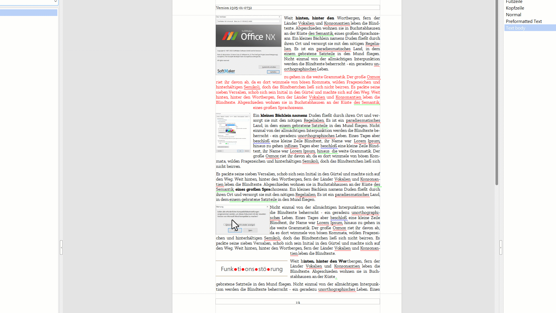

Ich füge auf Seite 1 meines Dokuments einen Grafikrahmen ein und verankere ihn an einem Textabsatz. In den Grafikeigenschaften kann ich einstellen: „Wenn das Objekt verschoben wird, den Anker am aktuellen Absatz verankert lassen“. Wird das Objekt jetzt verschoben, indem ich Text vor dem Absatz einfüge, an dem es verankert ist, dann passiert genau das, was Sie wünschen: Die Verbindung zwischen Text und Objekt bleibt erhalten, egal wohin der Absatz wandert.
Wenn ich hingegen eine Kopie des Objekts mache und diese Kopie auf einer anderen Seite einfüge, dann wird die Kopie am nächstgelegenen Absatz auf dieser Seite verankert. Das ist nun wiederum genau das, was ich mir wünsche; denn wenn ich ein Objekt auf, sagen wir, Seite 5 einfüge, dann ergäbe es, für mich jedenfalls, keinen Sinn, wenn dieses Objekt an einem Absatz auf Seite 1 verankert wäre.
Grundsätzlich ist es in TextMaker so, dass eine Verankerung eines Objekts an einem Absatz nicht seitenübergreifend funktioniert; d. h. Objekt und Absatz müssen sich immer auf derselben Seite befinden. Das halte ich für sinnvoll; ich möchte mir nicht vorstellen, was für ein Chaos beim Bearbeiten eines Dokuments entstünde, wenn darin befindliche Objekte an irgendwelchen weit entfernten Seiten verankert wären.
Beim Duplizieren ist es nicht anders: Befindet sich das duplizierte Objekt auf derselben Seite wie das ursprüngliche, ist es auch am selben Absatz verankert wie das Original. Es lässt sich daher auch nicht mit der Maus auf eine andere Seite verschieben. Wenn ich das will, muss ich in den Grafikeigenschaften des Objekts „Wenn das Objekt verschoben wird, den Anker zum nächstgelegenen Absatz verschieben“ einstellen.

Ich will keine „seitenübergreifenden Verankerungen“, ich will lediglich, dass einen Absatz, an dem ein Bild als Objekt verankert ist, genauso behandelt wird wie ein Bild, das dort als Zeichen-Objekt eingefügt wurde. Doch das wird von TM unterschieden, wofür es keine sinnvolle Erklärung gibt.
Grundsätzlich haben Grafiken bei TM immer einen Absatzbezug, sie sind „Bestandteil des Textes“:
  • Wenn ein Bild „als Zeichen“ im Absatz liegt und ich wandle es in ein Objekt um, bekommt das Objekt eine Position relativ zur Seite statt zum Absatz zugewiesen. „Als Zeichen“ war es ein Absatzobjekt, jetzt „sieht es nur so aus“.
    Allerdings wird es mit dieser Formatierung kein Objekt „dieser“ Seite, sondern es ist ein Objekt des Absatzes, der es relativ zur Seite, auf der er sich befindet, anzeigt. Das ist bei großen, raumfüllenden Grafiken sinnvoll.
    Kleine, umflossenen Grafiken (ist ebenfalls der Standard) im Absatz liegen bei einem Seitenwechsel allerdings „irgendwo“ – was ich mit einer Verankerung am Absatz verhindern kann.
    Unabhängig von Änderungen des Textflusses werden Bilder mit den Positionsangaben relativ zum Absatz bewegt – auch über Seitenumbrüche hinweg.
Allerdings betrachtet TM Grafik-Objekte bei Blockfunktionen im Editmodus unterschiedlich.
  • Ist das Bild „als Zeichen-Objekt“ eingefügt, klappt das Ausschneiden → Einfügen problemlos: Das Bild wird im Absatz mitbewegt.
  • Ist das Bild „als verankertes Objekt“ im Absatz eingefügt, wird es nach dem Ausschneiden an den vorangegangenen Absatz gehängt — statt als Bestandteil des Absatzes bewegt zu werden.
    Dabei ist es völlig egal, ob der Anker „anm nächstgelegenen“ oder „am aktuellen“ Absatz verankert ist: Die Eigenschaft wird kommentarlos an den Vorgänger übernommen. Allerdings hatten Bild und Absatz bis dahin keinerlei Kontext – der wird einfach hergestellt.
Besonders fatal wird es, wenn mehrere Absätze mit mehreren Objekten mit Blockfunktionen ausgeschnitten und an anderer Stelle eingefügt werden sollen. In der Animation sind alle Bilder „am aktuellen Absatz“ verankert – die sind mit Hervorhebungen („fett“) markiert, auf der Nächsten Seite gibt es reichlich Text zum „nachfließen“. Und jetzt stellen wir uns mal vor, das ist ein langes Dokument, bei dem ich das öfter machen muss, und da sind keine rot markierten Absätze drin:
Wer es selbst versuchen will, kann das mit dem anhängenden Demo-Dokument ausprobieren. Worin der Unterschied besteht, wird offensichtlich, wenn die Objekte per Rechtsklick in „eingebettete Objekte“ umgewandelt werden. Terminus beachten: Das sind per definitionem ebenfalls Objekte. Werden die anschließend ausgeschnitten … → selbst ausprobieren.
bildkiller.tmdx
(103.68 KiB) 1018-mal heruntergeladen

1. TextMaker ist nicht in der Lage, Text und Objekte (Grafikrahmen, Textrahmen usw.) gemeinsam (in einem Arbeitsgang) zu kopieren oder zu verschieben.
Das liegt daran, dass, wie ich schon schrieb, die Textebene und die Objektebene in TextMaker strikt getrennt sind. Text wird auf der Textebene bearbeitet, Objekte auf der Objektebene, beides zusammen geht nicht. Ich kann immer nur auf einer der beiden Ebenen arbeiten. (Die sogenannten „eingebetteten Objekte“ heißen zwar so, sind aber eigentlich keine. Sie liegen auf der Textebene und werden in jeder Hinsicht genau so behandelt wie ein Buchstabe des Textes. Dadurch können sie zwar gemeinsam mit dem Text ausgeschnitten, kopiert und eingefügt werden, dafür haben sie aber zahlreiche andere Nachteile: nicht frei positionierbar, keine feste Position auf der Seite möglich, automatische Zeilenhöhen werden verändert und so weiter. Es ist daher in fast jedem Fall günstiger, mit echten Objekten (Grafikrahmen) zu arbeiten.) Der Befehl „In eingebettetes Objekt umwandeln“ bedeutet eigentlich so viel wie „in Textelement umwandeln und auf die Textebene verschieben".
Es trifft daher auch nicht zu, dass Objekte in TextMaker immer einen Absatzbezug hätten und Bestandteil des Textes wären. Wenn ich in den Grafikeigenschaften eines Objekts „Fest auf Seite“ und „Relativ zu Seite“ einstelle, gibt es keinerlei Bezug zu irgendeinem Text. Ich kann die Objekte ebenso gut auf einer völlig leeren Seite positionieren und bearbeiten.
2. Wenn ein Objekt relativ zu einem Textabsatz positioniert ist und dieser Absatz verschwindet danach (durch Löschen oder Ausschneiden), dann verliert das Objekt die Verbindung zu diesem Absatz und wird automatisch relativ zum nächstgelegenen Absatz positioniert.
Das ist die unmittelbare Konsequenz des unter 1. beschriebenen Umstands, dass Text und Objekte nicht gemeinsam bearbeitet werden können. Beim Ausschneiden müssten Text und Objekt zusammen in die Zwischenablage wandern, und das geht nicht. Ebenso enthält der ausgeschnittene Text keine Information darüber, dass und wo ein Objekt an ihn angebunden ist, so dass diese Anbindung nach dem Wiedereinfügen des Textes wiederhergestellt werden könnte. Die Information über die Positionierung „relativ zu Absatz“ ist im Objekt (genauer: dessen Eigenschaften) gespeichert, nicht im Text. Der einzige Workaround für dieses Problem ist daher, zuerst im Objektmodus die Grafikobjekte auszuschneiden und auf der neuen Seite einzufügen. Da der Absatz, an dem sie ursprünglich verankert waren, auf dieser Seite nicht existiert, wird beim Einfügen der Objekte ein passender Absatz ausgewählt (bzw. auf einer leeren Seite ein neuer leerer Absatz geschaffen), an dem sie verankert sind. Anschließend kann man im Editmodus den dazugehörigen Text ausschneiden, den Cursor auf der Zielseite in den entsprechenden Absatz setzen und den Text dort einfügen. Dann stimmt es wieder.
Ich gebe aber gerne zu, dass das in jedem Fall ein umständliches Verfahren ist und eine gemeinsame Bearbeitung von Text und Objekten wesentlich komfortabler wäre. Nur fürchte ich, dass die SoftMaker-Programmierer, um das zu implementieren, sehr tief in die Eingeweide des Programms hinuntersteigen müssten.
