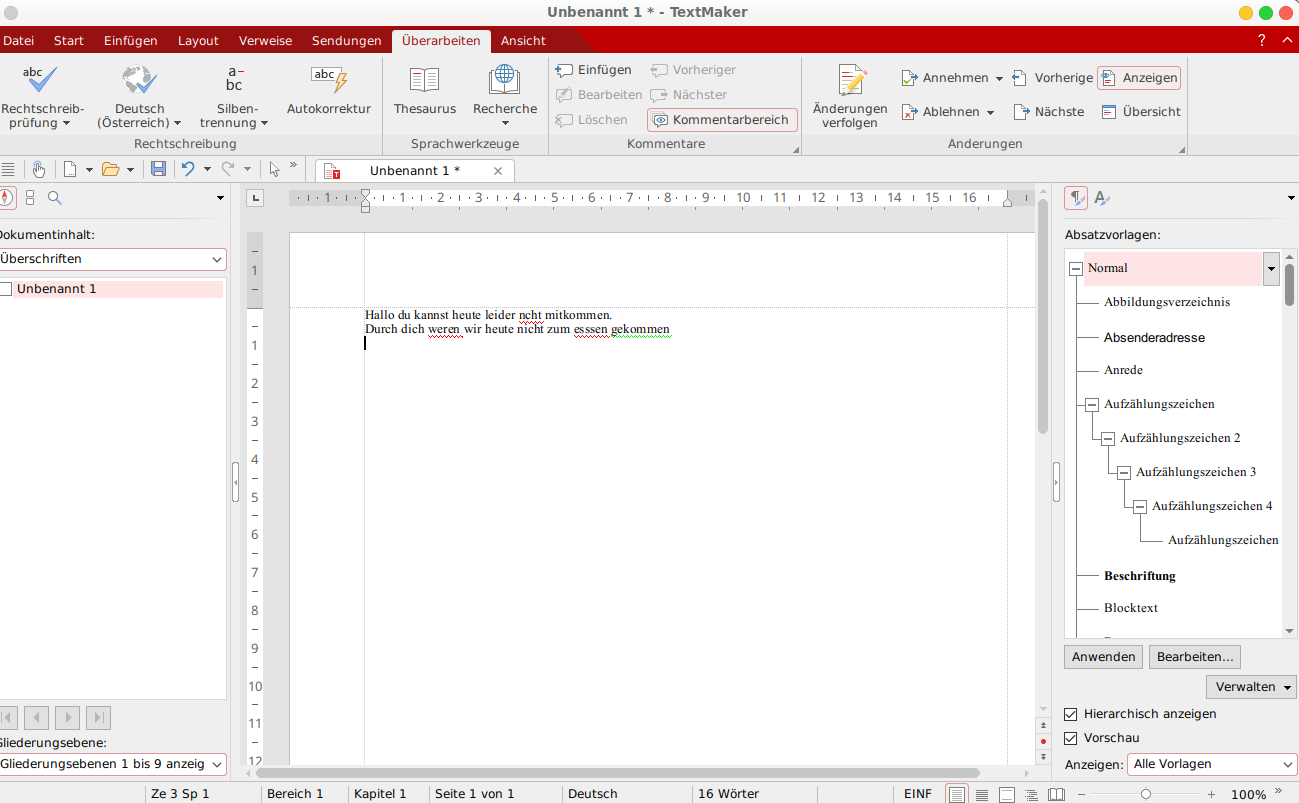

Autokorrektur
Beitrag von AT69 »
Debian 11
Autokorrektur scheint noch etwas unausgereift zu sein, eingeschaltet ist die Option.
Bildschirmfoto vom 2023-04-10 09-10-56.png (107.65 KiB) 8074 mal betrachtet

Re: Autokorrektur
Beitrag von mauder »
Ich verstehe das so, dass nicht alles was die Rechtschreibprüfung anmeckert auch automatisch beim Schreiben korrigiert wird, sondern nur die Fehler, die explizit in der Liste für die Autokorrektur stehen. Wenn man ein Wort aus dieser Liste verwendet, funktioniert bei mir die Korrektur während des Eintippens.
Was bei mir aber nicht klappt: Ich habe eine englischsprachige Oberfläche eingestellt, will aber bei Bedarf auch eine deutschsprachige Autokorrektur haben. Ich kann zwar "Language: German (Germany)" einstellen, aber das wird bei "OK" nicht übernommen. Wenn ich sofort anschließend wieder das Autokorrektur-Menü öffne, steht wieder "English (United States)" da.
Beiträge: 6432
Re: Autokorrektur
Sie müssen das Dokument (oder Teile davon) in der gewünschten Sprache formatieren. Die Liste im Autokorrektur-Dialog dient nur dazu, die Einträge in den diversen Sprachen zu bearbeiten.
mauder
Beiträge: 32
Registriert: 23.03.2017 14:52:30
Re: Autokorrektur
