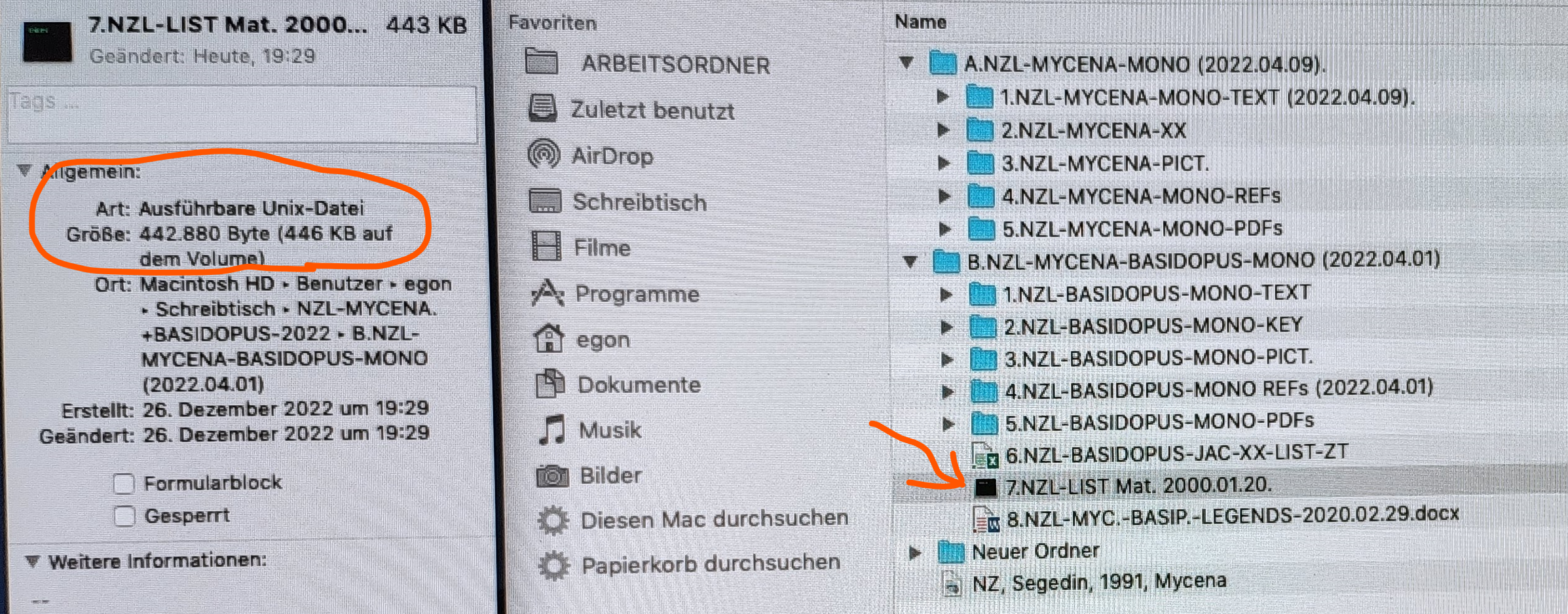

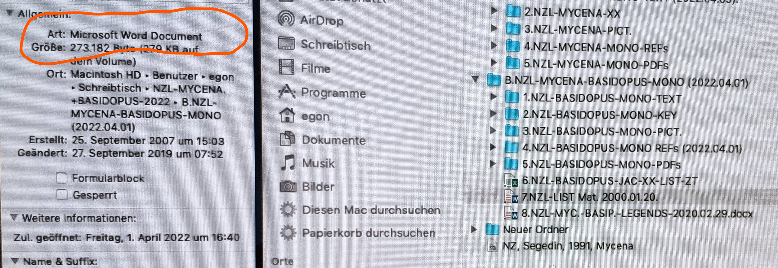

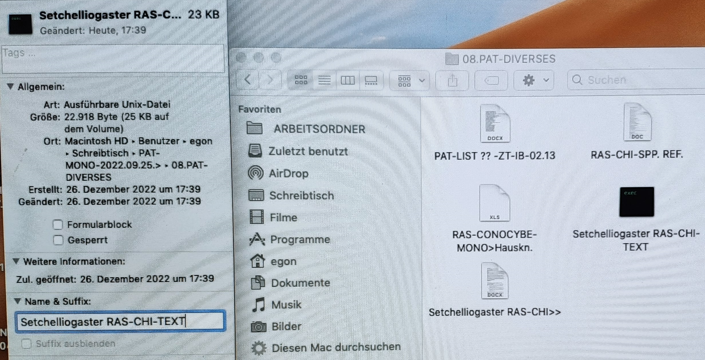

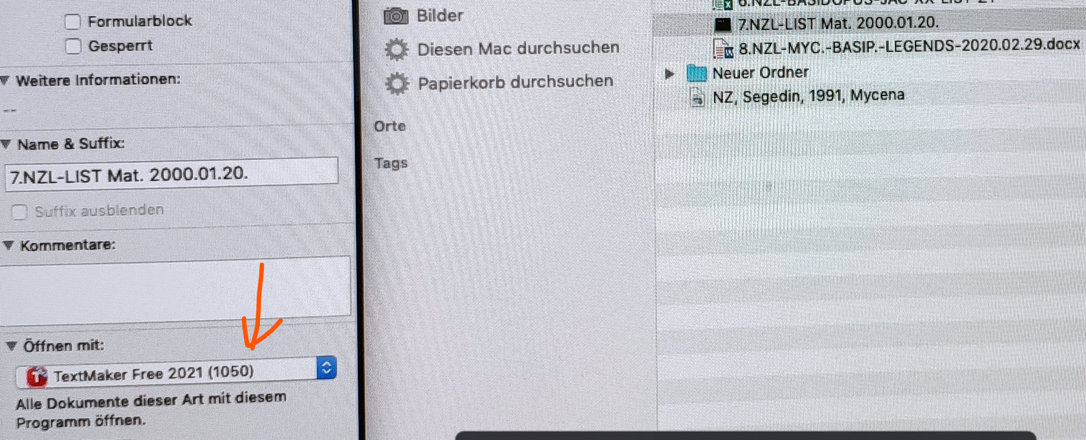

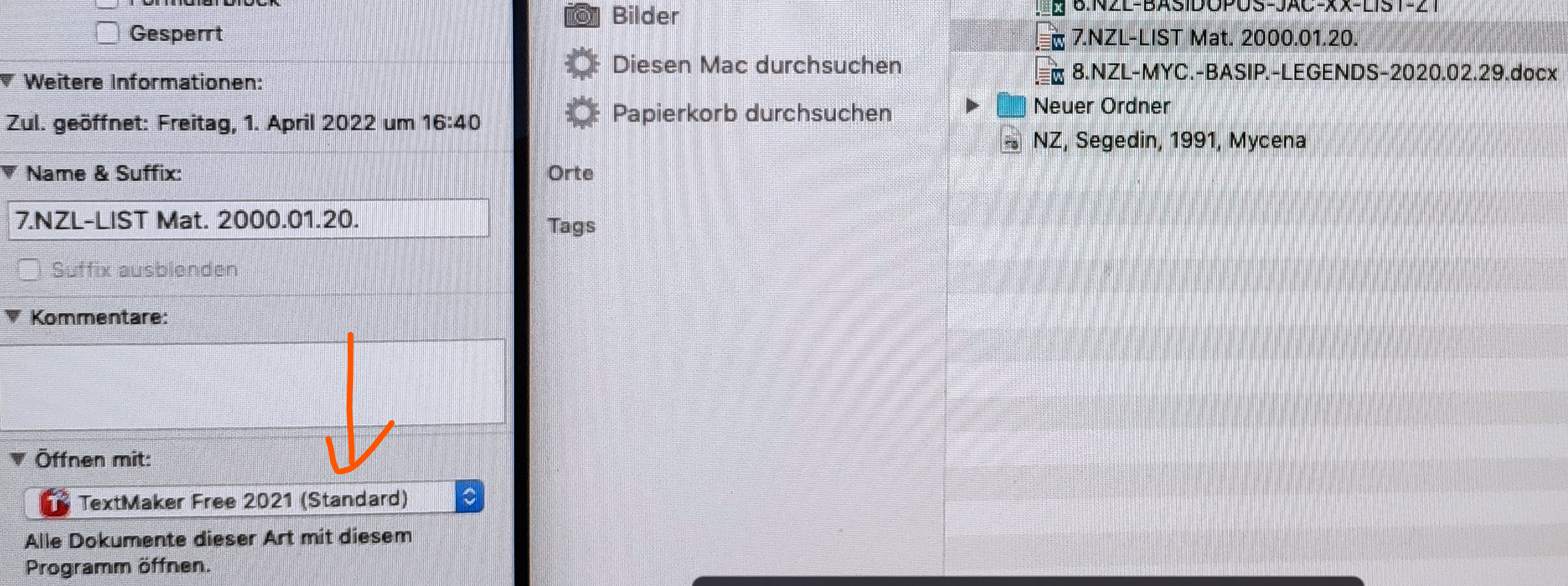

Zu Weihnachten hatte ich wieder Zugriff auf seinen Rechner und konnte mir das Problem genauer anschauen. Folgendes hab ich dabei herausgefunden:
- Die Endungen werden nicht geändert. Ich hatte das verwechselt, es wurde bei ihm eine Backup-Datei mit der Endung .bak angelegt. Das habe ich nun abgestellt, da er selbst immer wieder Sicherungskopien manuell anfertigt
Sehr wohl ändert sich aber die Dateizuordnung. Wobei zumeist immer noch die Datei mit TextMaker aufgemacht wird, aber halt nicht immer. Und das Icon ändert sich immer auf das eines Shell Scripts
Ich hab davon ein paar Fotos gemacht, stelle sie nun unten ein, vielleicht hilft das weiter?

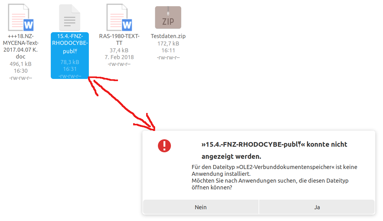

Vielen Dank @weisi14 für den Test. Ich glaube ich muss noch konkreter werden:
Bei den drei Testdokumenten gibt es eines mit Dateiendung (welches Sie getestet haben) und zwei ohne. Das beschriebene Verhalten betrifft nur die beiden ohne Dateiendung. Es geht einfach gesagt um folgendes:
1) Der Benutzer öffnet die Datei in TextMaker
2) Der Benutzer drückt auf "Speichern" (NICHT Speichern unter, kein Formatwechsel, etc., einfach nur speichern)
3) Der Dateityp der beiden Dateien ohne Endung ändert sich daraufhin laut Info-Fenster, und teilweise gehen die Files per Doppelklick nicht mehr auf
4) Das passiert unter MacOS und unter Linux, auf verschiedenen Computern, bei verschiedenen Usern gleichermaßen
5) Hängt man einfach ein ".doc" an diese beiden Dateien an, geht alles problemlos
