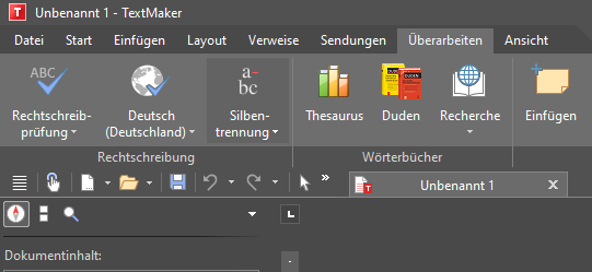

Ich starte TextMaker auf Deutsch, da funktioniert alles.

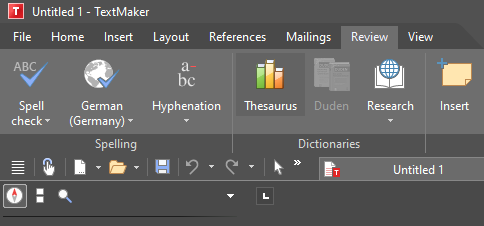

Ich starte PlanMaker, stelle die Dialogsprache auf Englisch (US) um, beim nächsten Start sieht TextMaker dann so aus:
Auch im Tools-Menü ist kein Duden zu finden und der Shortcut Alt+F7 funktioniert ebenso wenig. Nur im Options/Einstellungen-Dialog ist der Duden-Korrektor noch verfügbar. Stelle ich die Dialogsprache direkt in TextMaker von Deutsch auf Englisch um, sieht das Ribbon anschließend so aus:
Ganz unabhängig wie das Ribbon dann im Einzelfall aussieht, läßt sich der Duden erst wieder aufrufen, wenn man die Dialogsprache zurück auf Deutsch stellt.
