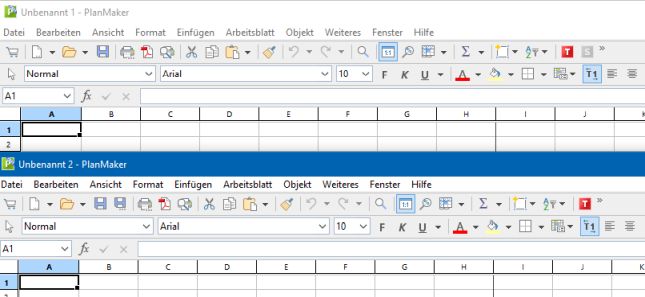

Ergänzung 23.10.22: mir ist jetzt aufgefallen das der Fehler nur in einem leeren Dokument (Unbenannt 1) nach Öffnung des Programms auftritt und wenn man da rein ein vorhandenes Dokument lädt. Wenn man ein oder mehrere weitere Dokumente lädt, dann werden dafür in FreeOffice ja weitere Fenster geöffnet und die haben dann die hinzugefügten bzw. entfernten Schaltflächeneinstellungen und sind somit richtig.

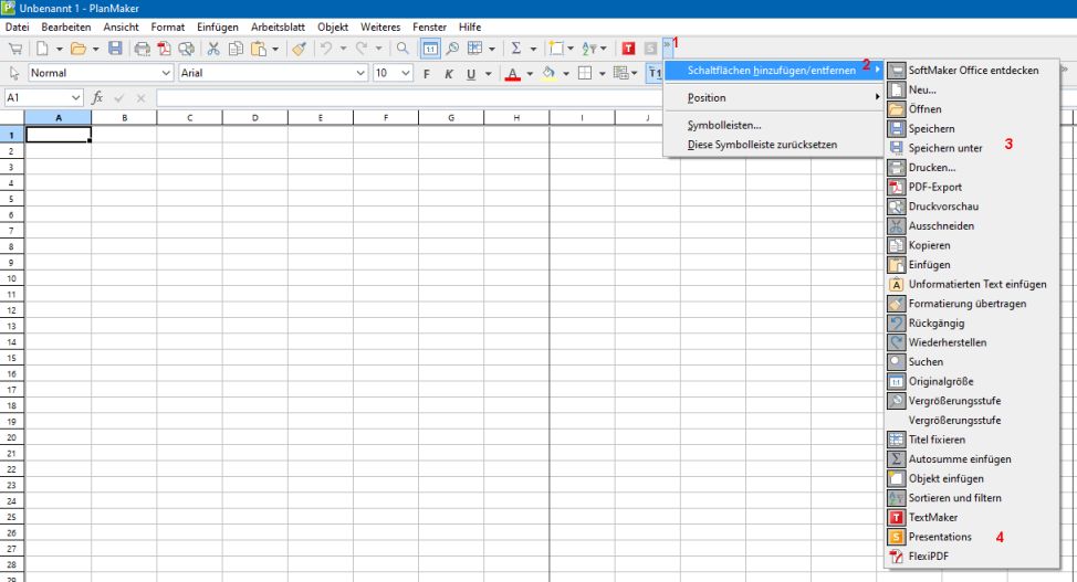

Ich nutze die Schritte die dafür vorgesehen sind. In der beigefügten Anlagen in den roten Ziffern 1-4 gekennzeichnet:
- in der Symbolleiste rechts auf ">>" klicken
- Schaltflächen hinzufügen/entfernen anklicken
- "Speichern unter" hinzufügen
- "Presentations" entfernen
Wie geschrieben bleibt die Änderung nur bis zum Schließen des Fensters erhalten. Nach einem Neustart fehlen die Änderungen in dem gestarteten Fenster. Mit jedem weiteren Fenster sind die vorgenommenen Änderungen aber sichtbar, egal ob eine weitere vorhandene Datei oder ein neues Dokument geöffnet wird.

Re: Schaltflächen-Änderungen nach Neustart weg
Diese Option sollte nicht vorhanden sein, weshalb sie nicht funktioniert.
Wir unterstützen diese Funktion nur in den kommerziellen Versionen.
