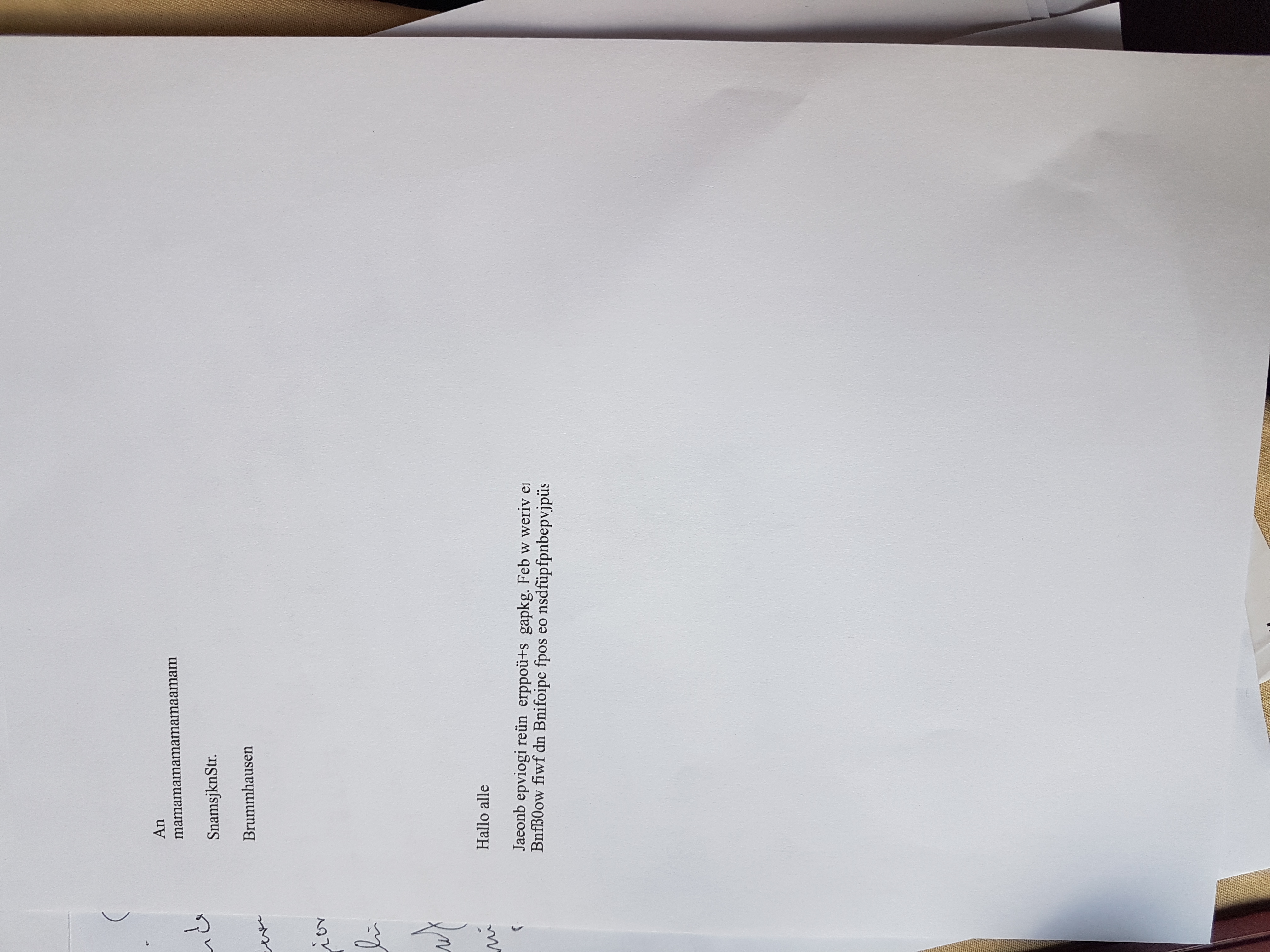

Die unten angehängte Datei zeigt wie die Vorlage eigentlich aussehen soll. Allerdings keinen Text. Nur die Vorlage. Das Foto einer Seite mit Text runter laden geht nicht weil laut fehlerbericht die Datei zu groß ist. Ich habe die erste Datei noch mal als Foto angehängt.

Foto als Schwarz/Weiß gespeichert sollte kein Problem machen...
Aber, wenn ich das richtig interpretiere, der Fehler ist, dass der rechte Rahmeninhalt nicht gedruckt wird? Und dieser Rahmen hält eine Tabelle?
Schnelle Versuche zur Eingrenzung:
* Rahmen so verschieben, das er innerhalb der Seitenränder liegt, druckt er dann?
* neuen Rahmen machen, der überlappt, nur etwas Text drin, druckt?

Der Rahmen für das Textfeld rechts oben, ist mit Absicht etwas verschoben. Unter Windows lässt sich die Datei ohne Probleme drucken.

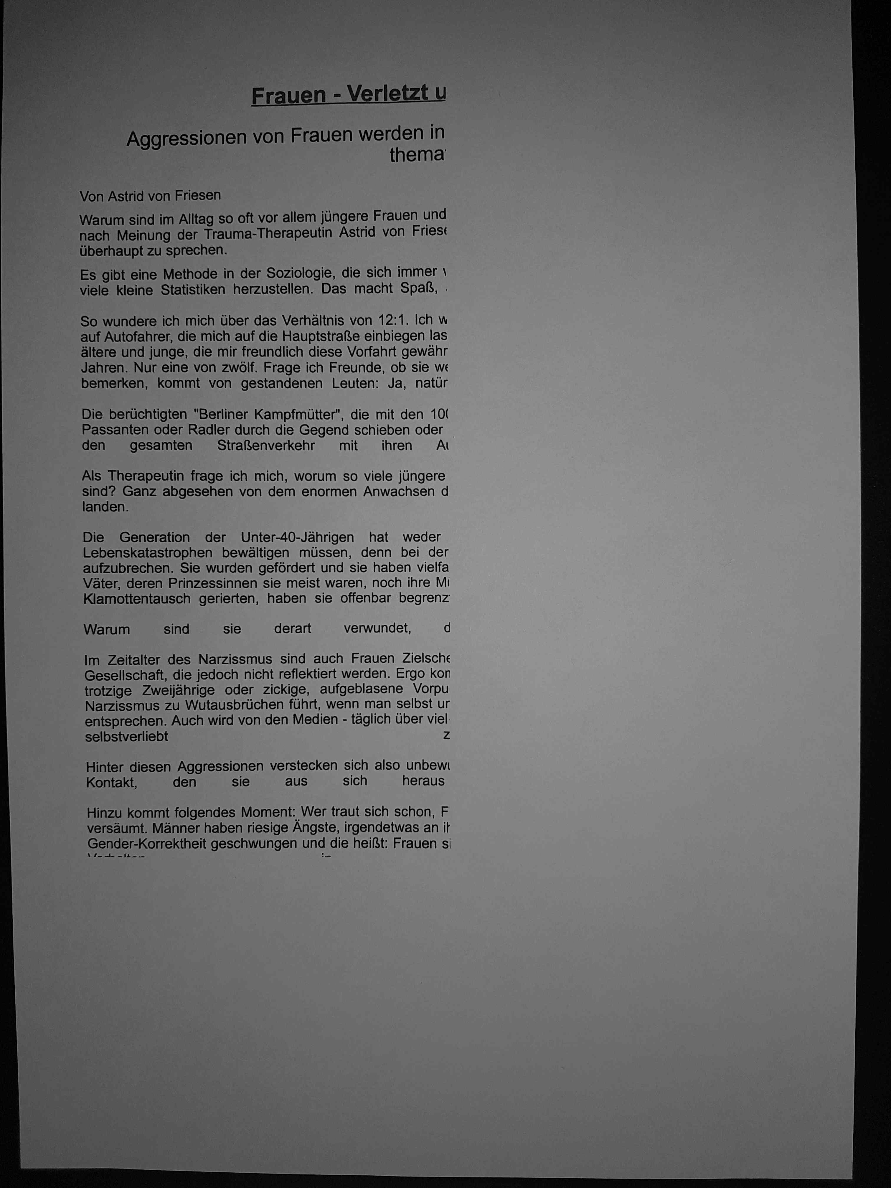

Im Anhang ist noch mal ein Beispiel

Oh, das sieht anders aus - sind in der Datei auch Rahmen im Spiel?
Re: Es wird nur die halbe Seite gedruckt
Nein, keine Rahmen

Dann bitte die Datei an SM (forum <at> softmaker.de) mailen, mit Verweis auf diesen Faden und mit eine kpl. Beschreibung der Systemumgebung, ist sonst helfen schwer bis unmöglich...
