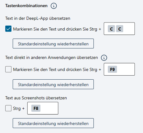

Ich nutze in DeepL nur CTRL-CC. Die beiden anderen Optionen habe ich nicht angehakt.

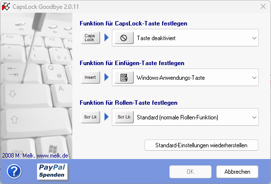

Ich habe es jedoch provozieren können, mit dieser Einstellung in der kleinen Anwendung "capslockgoodbye:
Wenn hier die Funktion für Einfügen-Taste deaktiviert ist, dann wechselt der Button im Textmaker auf ÜB, wenn man in DeepL CTRL CC drückt.
Wenn dieselbe Funktion auf Windows-Anwendungs-Taste (Vorgabe in Windows) eingestellt ist, bleit es in Textmaker bei EINF.
