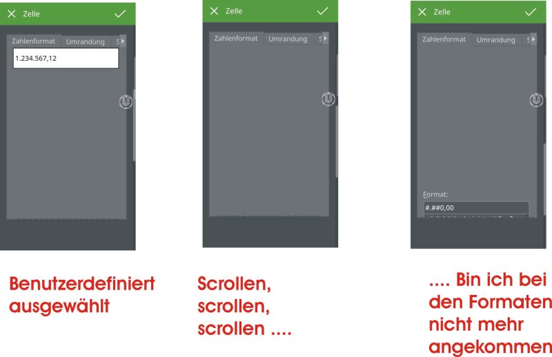

Das mit der benutzerdefinierten Formatierung habe ich jetzt verstandsen. Mein Fehler lag aber darin, dass zwischen dem Auswahlfeld der Formate und dem Auswahlfeld der benutzerdefinierten Formate so eine lange Lücke ist, dass ich nicht bis unten gescrollt habe. Seht dazu Grafik4

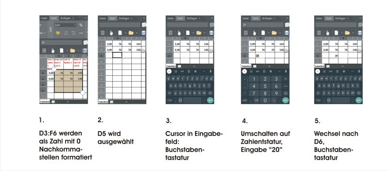

Das Hauptproblem ist damit aber nicht gelöst. Nachdem ich Felder explizit als Zahlen formatiert habe, passiert dasselbe:
Ich verstehe dich jetzt so, dass in die betreffenden Felder nur Zahlen eigegeben werden können. Wie lege ich das fest? Mir fällt nur eine Prüfung per Makro ein, die da bestimmt nicht hingehört.
