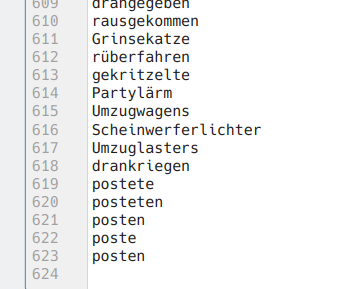

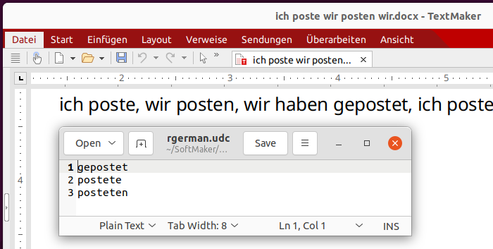

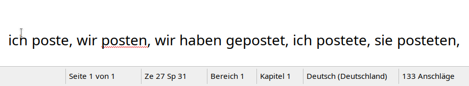

Kann das Phänomen bestätigen, allerdings mit dem Wort "posten" - ("Wir posten eine Nachricht.")
Das Wort wird anstandslos in die Liste der "gelernten" Wörter mit aufgenommen (rgerman.udc) - ohne Fehlermeldung - und ist dort auch vorhanden, taucht es allerdings dann später wieder im Text auf, wird es rot unterringelt.
Hier mit Softmaker Office 2021 für Linux, ohne Duden-Korrektor - alles unter opensuse tumbleweed mit KDE.
(Und "mithilfe" hat das Wörterbuch, wie schon ein Vorredner schrieb, bereits intus.)

Bitte sehr,
einmal ein Screenshot des Textes,
dazu der Auszug meiner rgerman.udc plus die Datei.
Merci.
Merci.

Re: Wort lernen
Durch den Hinweis auf den Softmaker-Ordner kam ich drauf, dass das beschriebene Problem durch die Installation des Hunspell-Wörterbuchs "softmaker-hunspell-german-de-101.sox" verursacht wird - nehme ich den Ordner "de_DE_frami" aus dem Hunspell-Ordner raus, wird "posten" nicht mehr rot unterringelt. Leider fehlen dann viele Begriffe, die meine Texte stark rot färben. Also hab ich das Wörterbuch wieder installiert und lebe mit einem "roten" posten.
KDE unter opensuse tumbleweed, Softmaker rev s10150
