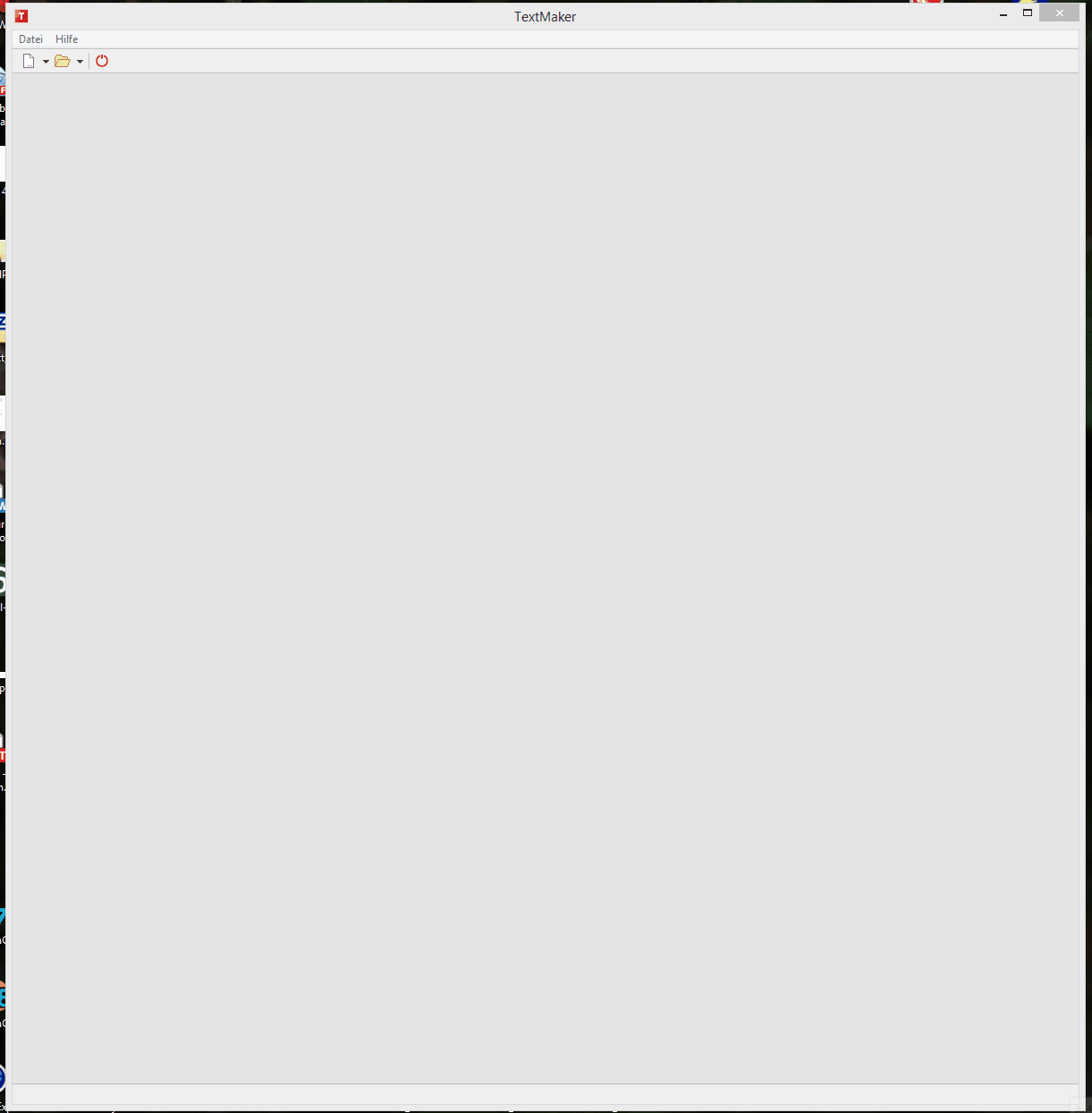

Wir wissen nicht, wie Sie eine neue Datei erzeugen. Einfach per Datei-Neu, unter Verwendung der "Normal" Vorlage?
Dann dürfte das Problem in Ihrer Normal.tmvx liegen.
Diese per Datei-Öffnen aufmachen, entweder in der rechten Seitenleiste die Absatzvorlagen anzeigen lassen, rechtsklick auf "Normal", "Bearbeiten", dort auf "Zeichen" - und da steht mit ziemlicher Sicherheit ein Haken bei "Verborgen". Enthaken, Datei-Speichern, "Überschreiben?" ggf. mit "Ja" erlauben.
Dann sollte Ruhe sein.
Habe den Ablauf mal als Screenfilm angehängt, in Ihrem Fall steht natürlich hinter "...Users\...." ein anderer Benutzername...
