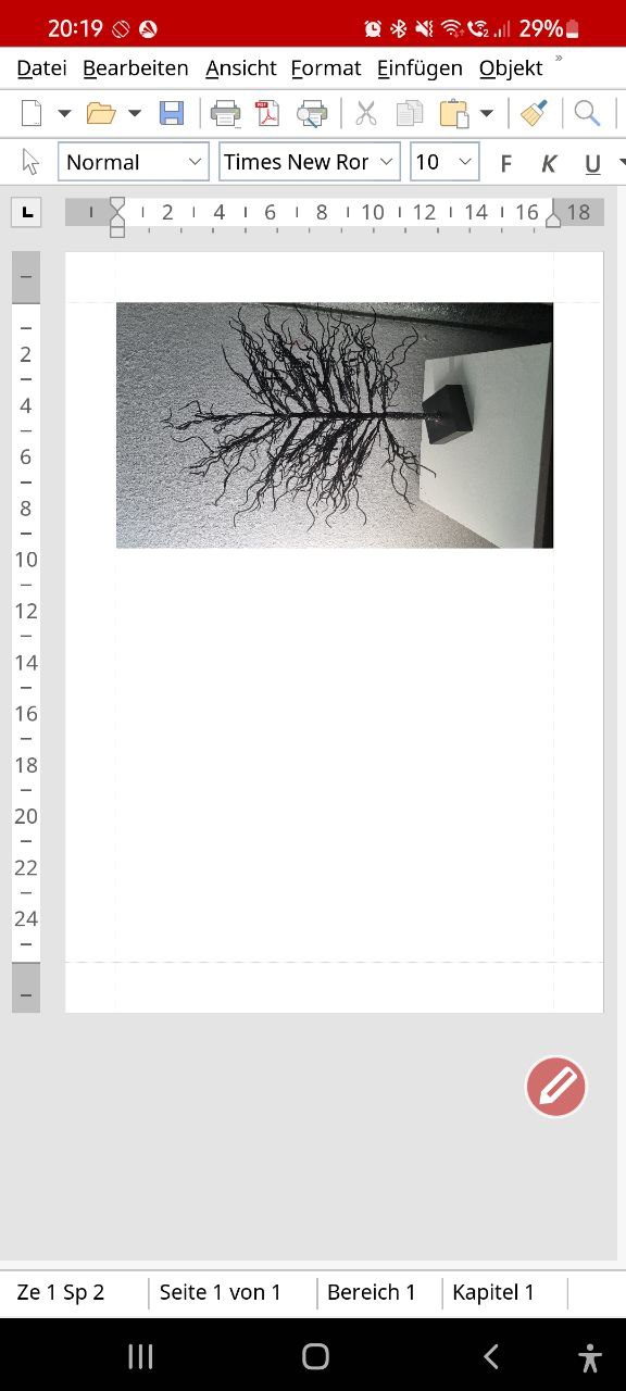

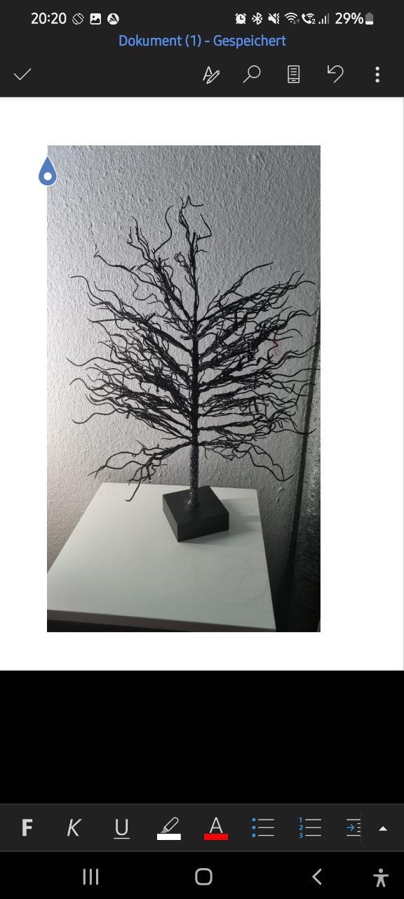

Gerne,
an das Motorola komme ich erst morgen.
Aber wir haben es jetzt mit dem Samsung 21 plus getestet.
Nun vorab ein Bild mit dem Samsung geknipst und die Bildschirmfotos: TextMaker und Word dazu.
Beste Grüße Manfred

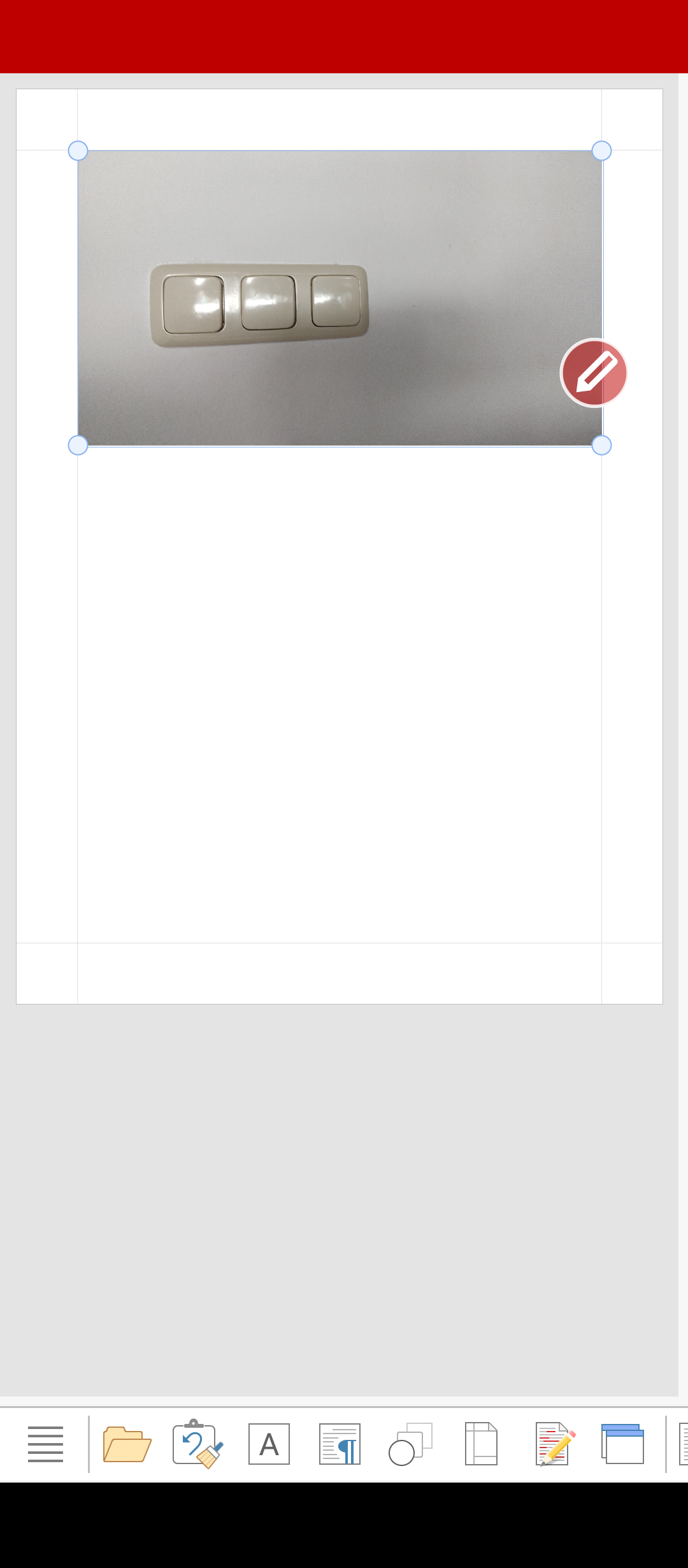

DIESES Bild (Foto) kann ich aus Datenschutzrechtlichen Gründen nicht senden.
Aber wir haben mit DIESEM Motorola noch ein Foto gemacht.
Siehe Anhang
Beste Grüße Manfred
