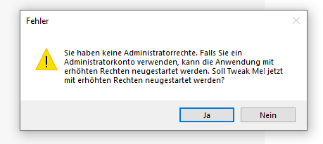

Gariniranus
Beiträge: 465
Re: "Nach Updates suchen" funktioniert nicht
Beitrag von Gariniranus »
tweak me.PNG (7.93 KiB) 14517 mal betrachtet
