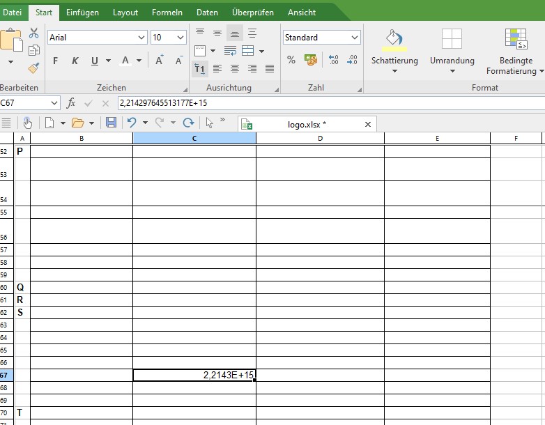

Habe eine Tabelle die ich schon länger befülle
Jetzt hab ich folgendes Problem:
Ich gebe z.B. die Zahl 2214297645513177 in eine Zelle ein drücke Enter und erhalte diesen Wert 2,214297645513177E+15
Ich komm einfach nicht drauf was hier falsch gemacht wird - hab auch schon gegoogelt und in diesem Forum gesucht - find nichts dazu.
Wer kann mir bitte helfen -- Danke
Screenshot 2022-08-22 193202.jpg (95.56 KiB) 2695 mal betrachtet
Screenshot 2022-08-22 192958.jpg (79.08 KiB) 2695 mal betrachtet

Rechtsklick in die Zelle,strg+1, Kategorie Zahl, 0 Nachkommastellen, dann sollte es passen.
Entsprechend kannst du natürlich auch vorher etwa die Spalte entsprechend formatieren.
PM versucht sonst bei der Eingabe Deine "Absichten" zu erkennen und denkt hier das wissenschaftliche Notation sinnvoll wäre 😀

Hallo
Danke FFF so funktionierts
Finds schon seltsam hab ja schon öfters lange Zahlenreihen in diese Tabelle eingegeben und noch nie Probleme damit, hab auch gestern mit Zahl und Text etc. rumprobiert ging aber irgendwie gar nicht.
