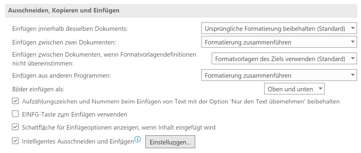

Hier ein Beispiel für Konfigurationsmöglichkeiten des Einfüge-Befehls je nach Quelle:
Zusätzlich gibt es bei allen Quellen die Einstellungsmöglichkeit "nur den Text übernehmen". Diese Möglichkeit brauche ich eigentlich nie, da hier auch alle "harten" Auszeichnungen (kursiv, fett, unterstrichen ...) verloren gehen, die eigentlich immer für das Verständnis des übernommenen Textes wichtig sind.

@pefunk: Der Klarheit wegen für andere, die den Orginalthread hierzu nicht gelesen haben: dies sind Einstellmöglichkeiten, die es in Word gibt, leider (noch) nicht hier in TM.
