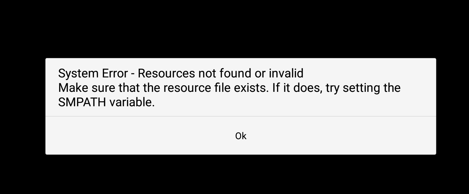

Auf meinem Gemini PDA mit Android 8.1 startet Textmaker oder Planmaker nicht.
Es wird angezeigt:
System Error -Resources Not found or invalid
Make sure that the resource file exists. If it does, try setting the SMPATH variable.
Es wird angezeigt:

Der Neustart und die Reinstallation hat leider nicht geholfen. Anbei der Screenshot.
- Screenshot_20211101-165532.png (13.23 KiB) 15802 mal betrachtet

Ich habe das gleiche Problem - Gemini PDA mit Android 8.1
Da ich Android auf dem Gemini neu installieren musste, habe ich bei der Gelegenheit auch Planmaker 2021 installiert
Nach der Installation von Planmaker 2021 wird bei jedem Start von Planmaker die im 4ten Post abgebildete Fehlermeldung angezeigt.
Deinstallation und Neuinstallation von Planmaker ändert nichts daran.
Umbenennen des Ordners /storage/emulated/0/SoftMaker in /storage/emulated/0/SoftMaker-bak löst das Problem auch nicht.
Beim Versuch, Planmaker zu starten, wird ein neuer SoftMaker Ordner erstellt.

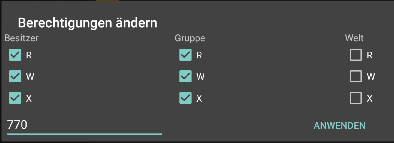

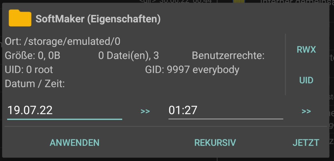

Ich habe mit TotalCommander für Android die Eigenschaften und Berechtigungen des Ordners /storage/emulated/0/SoftMaker angeschaut.
Die Eigenschaften des Ordners /storage/emulated/0/SoftMaker sind:
Die Berechtignungen des Ordners /storage/emulated/0/SoftMaker sind: Ich habe noch ein anderes Smartphone mit Android 12 drauf. Auf diesem Gerät funktioniert PlanMaker sehr gut.
Deshalb habe ich die Eigenschaften des Softmaker Ordners und die Berechtigungen damit verglichen. Ich stellte fest, dass die Berechtigungen exakt die gleichen sind. Deshalb denke ich, dass das Startproblem von PlanMaker auf dem GeminiPDA (mit Android 8.1) nicht an fehlenden Schreibrechten liegen kann.
Mir fiel beim Vergleich der SoftMaker Ordner auf den beiden Geräten auf, dass anstatt 0 Dateien und 3 Ordner wie auf dem Gerät mit dem nicht funktionierendem PlanMaker (siehe Screenshot) auf dem Gerät mit dem funktionierenden Planmaker 918 Dateien und 132 Unterordner im SoftMaker Ordner sind.
